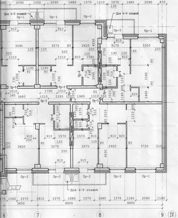

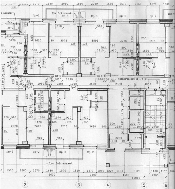

Василийпо чертежу, в квартире 40,41 нет доп. выступа на стене углубление "под холодильник" только одно и все.
чтобы всем было понятней что, откуда, зачем, и не строились догадки...

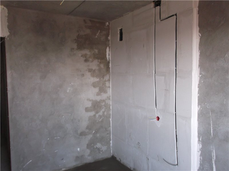

123 Всем очень не понравилась ниша на кухне, которая непонятно откуда и зачем взялась ! Это фото разместил на форуме, один из наших соседей, который на экскурсию ходил. Как говорили оф. представители: продавцы и застройщики, межквартирные перегородки кирпичные. По данной фотографии видно, что выступ образовался из необходимости разместить на стене розетку, значит толщины стены не хватает, что значит что толщина межквартирной перегородки - 1 кирпич. (мое личное предположение). Толщина данного выступа, это толщина наших межкомнатных перегородок. Ну а на счет ванны/туалета, если действительно 1 кирпич, то штробить стену под трубы нельзя (к соседу попадешь). А если делать в сан узле ремонт, соответственно трубы придется скрывать под гипсокартоном, что съест площадь сан узла

Понятно, стена межквартирная в один кирпич 100% если накидали гипсовых панелей только для того чтобы розетку поставить (использую фото ранее предоставленное соседом). Трубы в ванной значит прятать тоже только гипсокартоном . . .
