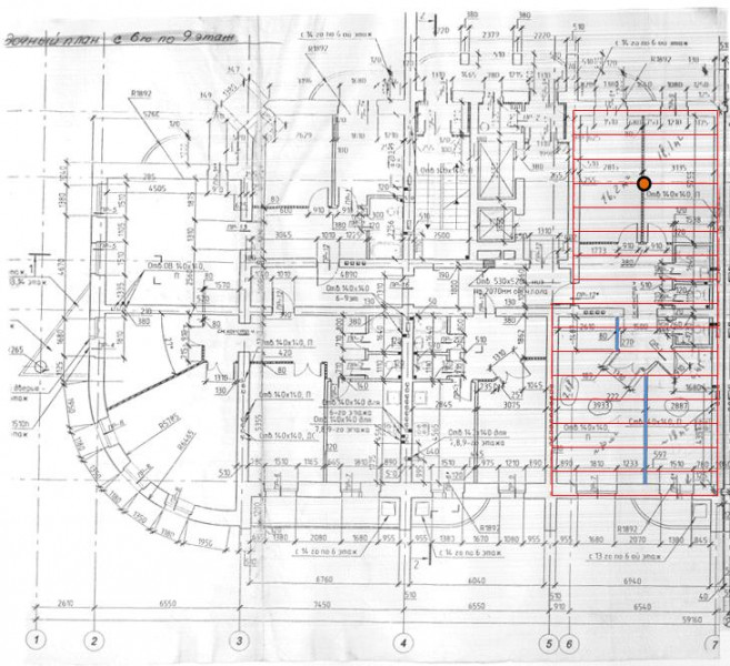

В ОКТЯБРЕ прошлого года когда сносили 1 не несущую стену в полкирпича, мы с Вами встречались и обсуждали, что если будут какие-то повреждения в следствии демонтажа будем ремонтировать. Прошло полгода и Вы начинаете предъявлять какие-то необоснованные требования? Тем более житель Вашей квартиры 1-2 раза в неделю приходил с "надзором к моим отедлочникам" и ни каких требований не предъявлял. Единственное когда в ванной переваривали стояк (причем это была вынужденная мера, т.к. проектировщик и застройщик понастроил такой х...и в с/у и ванных ), у Вас отвалилась возле стояка на потолке штукатурка, но насколько мне известно мои отделочники подмазали и подкрасили. Если у Вас на натяжном потолке появились куски штукатурки, то извините, нужно было перед натяжкой удалить все старые покрытия и запенить межпанельные швы. Пока весну-лето я там жил у меня с потолка сыпалась штукатурка.
Про соседей делавших в это время ремонт с 8 этажа я уже как-то писал: меня топили канализацией/ жгли искрами от болгарки, травили клеями/сваркой (через щели в гильзах), напоследок топили из потекшей батареи (вина застройщика), так что через междуэтажные плиты в зале капала вода. Но к ним у меня претензий нет.
Теперь по трещинам в 2-х или 3-х Ваших квартирах.
Если Вы в курсе наш дом/подъезд построен по кирпичной технологии с несущими стенами и длинными 6-7 метровыми пустотелыми плитами перекрытий.
см схему.
Красными линиями обозначены плиты.
На схеме синяя линия, это та стена которую убирали.
В конце января в городе было резкое потепление и у нас в течении 2-х недель трещала пазогребневая стена проклееная стеклохолстом между спальнями (точка на схеме), 3 раза вскрывали шов, клеили серпянку, штукатурили. Сейчас вроде нормально.
А причина в том что наш подъезд похоже в очередной раз немного наклонился в сторону Енисея, это видно по разошедшемуся компенсационному шву (внизу щели нет, на верху см 5-10 есть), из-за которого, уже писали, что промерзает стена.
И еще по схеме видно что в тех 2-х квартирах плиты перекрытий, если их дорисовать не коим образом не связаны в убранной стеной, а скорее всего с усадкой дома. Тем более если Вы штукатурили потолки без проклейки стеклохолста в кирпичном доме, то в течении 2-3 лет ждите еще трещин.
В подъезде на нескольких этажах тоже плиты трещат... наверное это я сломал, первый этаж тоже весь пообшарпал, и исписал весь лифт, и дом из-за меня едет к Енисею, и Антенну 180 метровую я буду строить, и сортир с забором тоже не убрал. Блин какой я плохой. У кого еще есть претензии, ведь я один делал ремонт из 50 квартир.
