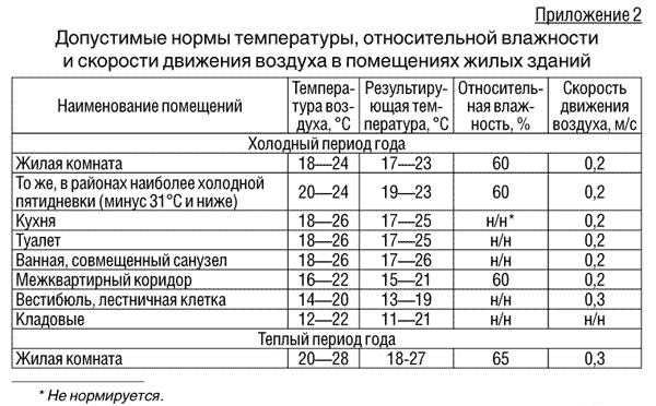

Анастасия, изучите эту таблицу.
Если температура в Вашей квартире не укладывается в приведённые нормативы - пишите претензию застройщику.

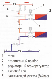

Ещё небольшое замечание.
Циркуляция в стояках Эдельвейса ухудшается, из-за того, что батареи на верхних этажах завоздушивает. Критически важно, чтобы соседи на верхнем этаже над вами поставили автоматические воздушники. Реставрация ставит обычные краны Маевского. Цена вопроса 250 руб. на на стояк.
Анастасия, у всех батареи на обратке висят. При охлаждении воды увеличивается её плотность, то есть тот же объём прохладной воды весит больше, чем аналогичный объем горячей воды. Таким образом вода охлаждаясь тянет весь стояк вниз. На этом принципе строятся системы отопления с естественной циркуляцией.
В Эдельвейсе, как и в других современных многоэтажках система отопления с принудительной циркуляцией, помимо граыитационной составляющей, вода дополнительно прокачивается насосом. Если батареи врезать в подачу, то охлаждающаяся вода будет тянуть стояк подачи вниз, а насос вверх. Это тоже самое, что писать против ветра.
Поэтому с бредом "почему батареи не врезали в подачу" пора завязывать.
Для справки: плотность воды при 20 градусах цельсия 1000 кг/м[sup]3[/sup], при 100 градусах 956 кг/м[sup]3[/sup].
