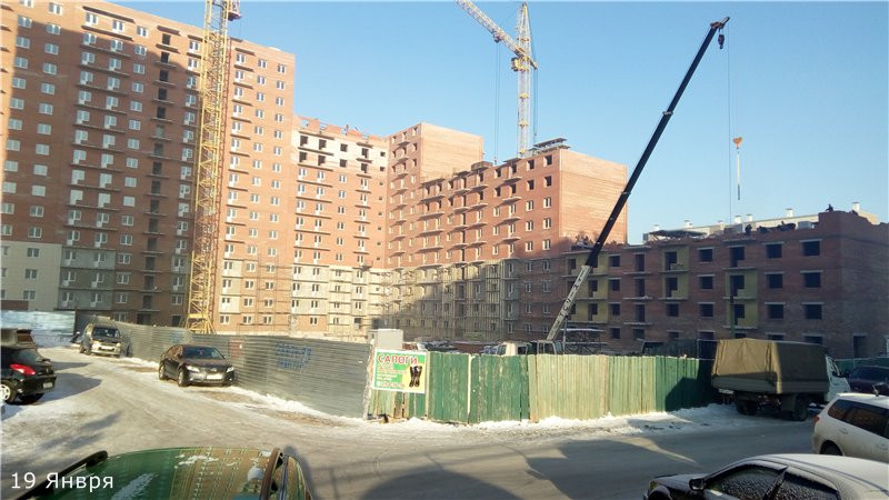

Павел 5 подъезд- пятый этаж. Пару окон вставили. 4- кажется 9 этаж. 3- 13 этаж
Сегодня был на стройке. На каждом подъезде по 15-20 рабочих (каменщики+фасад)
А сколько этаже построено? Особенно в пятом подъезде? Есть изменения по сравнению с последними фотографиями тут?

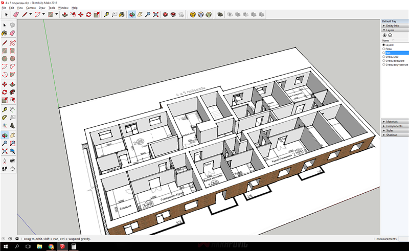

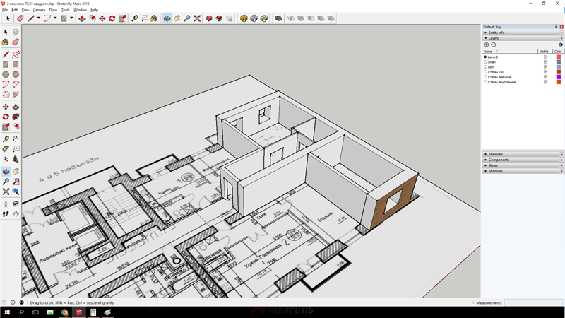

Здравствуйте всем. Решил поделиться и выложить тут. Я отрисовал в SketchUp"е планировки квартир в 4 и 5 подъезде.
Отрисованы как каждая квартира, так и подъезд целиком. Размеры взяты с планировки, выложенной на сайте (там правда есть много ошибок).
Вот ссылки на Яндекс.Диск:
Весь подъезд
1 комната, 40,18 кв. м.
2 комнаты, 70,03 кв. м.
2 комнаты, 58,37 кв. м.
1 комната, 44,84 кв. м.
2 комнаты, 57,75 кв. м.
2 комнаты, 62,52 кв. м.
Если кому интересно, то 1,2 и 3 подъезд теоретически тоже могу отрисовать=)

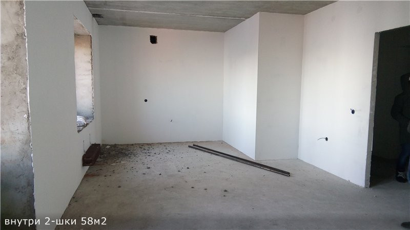

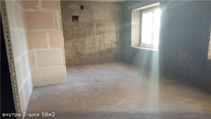

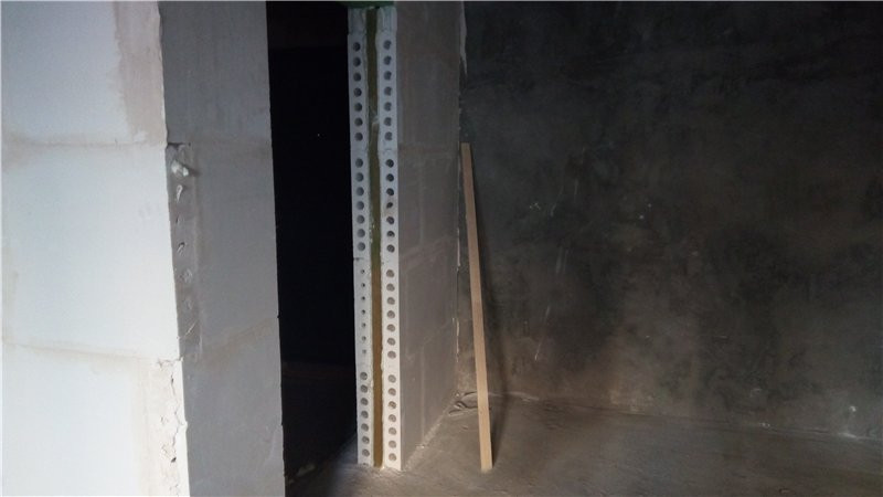

В межквартирных стенах закладывают пробковую изоляцию, когда был на стройке-смотрел. Но все стены, конечно, не проверял.
Пробковую? Там матермал должен быть специальный-акустик баттс называется, звукоизоляционный... если там пробка в стене то это пипец полный...
И я говорил не про наполнитель, а про прокладку между стеной из пазогребня и кирпичной стеной/перекрытием. Прокладка должна быть чтобы гасить шумы от стен и перекрытий.
Прокладки вроде есть. Коридоры широкие.

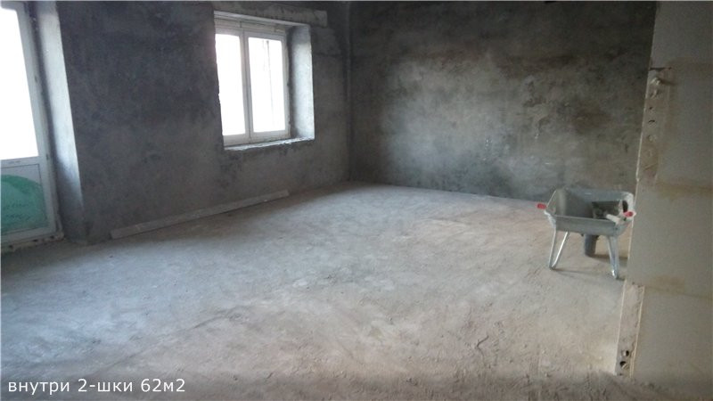

Вот ещё... межкомнатные блоки не достают до потолка 1-1,5см, просто запенено
По фото судить трудно, но что-то качество похоже не очень... по крайней мере пазогребень должен быть с прокладкой по периметру на межквартирных стенах, а если они тупо пенят то видимо особо не запариваются насчет этого. Это плохо, т.к. при неправильном монтаже про звукоизоляцию можно будет забыть.

Батареи практически везде весят, продолблены дыры для стояков отопления и в ванных комнатах.
