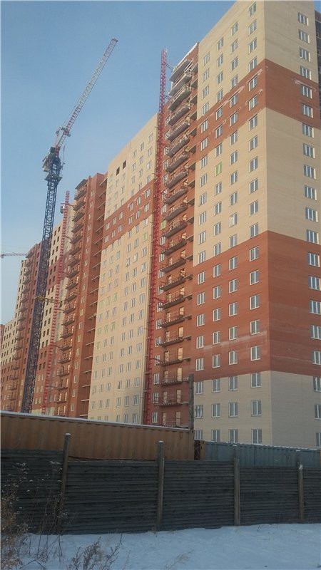

Интересно что это за белы пятна на красном кирпиче
Это фирменная арбановская плесень. В Коломе1 было и внутри квартир.

Высолы на фасадах образуются в результате кристаллизации растворимых солесодержащих соединений из цемента, бетона, кладочных и штукатурных растворов, а так же кирпича и керамических блоков. Вода растворяет соли содержащиеся в растворах или материале и по капиллярным каналам пористых материалов выходит на поверхность фасада. На поверхности вода испаряется, а соли кристаллизуются, оставаясь на стене в виде белого, нерастворимого в воде и несмываемого дождём, налёта.
Это обычный процесс при строительстве. Будем требовать чтобы убирали его.
3 и 4 блок уже простоит всю зиму под отоплением, а летом дополнительно солнцем прогреет=)

Виталий-Гендиректор Интер это высолы, их потом обычно отмывают, так как они разрушают кирпич
Интересно что это за белы пятна на красном кирпиче ? кто знает?
