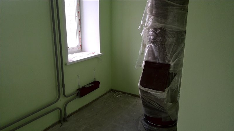

Вчера вечером был в нескольких квартирах в 4 под..и там где то сильно где то не очень капают батареи..есть даже не малые лужи...капает видимо долго..а ведь потом на эту сырость они положат линолеум и там будет преть незаметно...

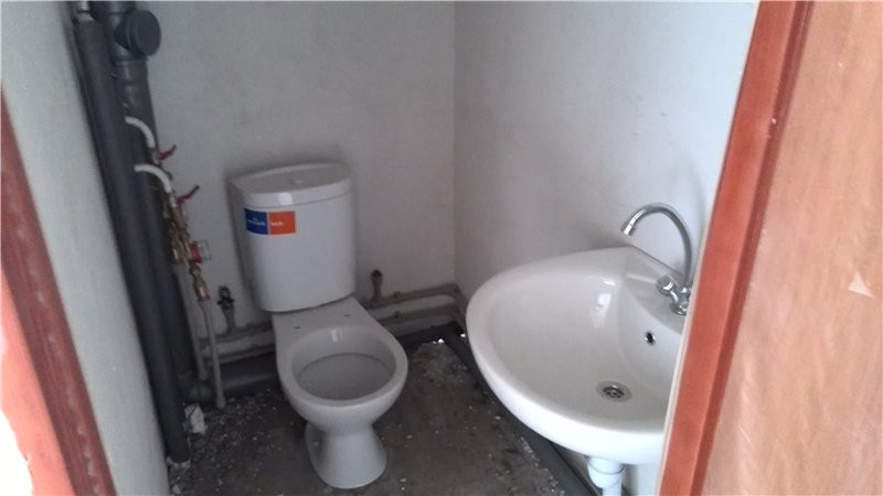

по работе стоят унитазы ванны раковины не везде...клеят обои такие же как и в 1 под

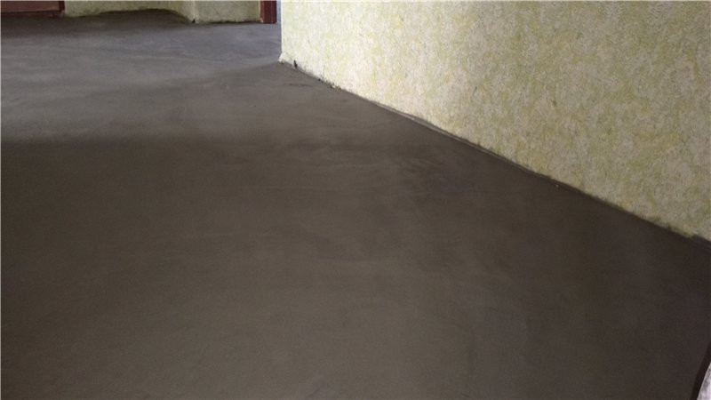

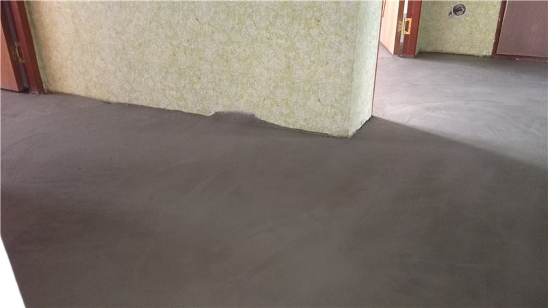

Финишное выравнивание пола, это тоже шедевр отделочников. Опять же к теме, что в какой последовательности должно делаться.
Поклеили обои и начали намазывать стяжку, заляпывая обои, двери, при чем именно намазывать, т.к. ее волнообразность видна даже невооруженным глазом.

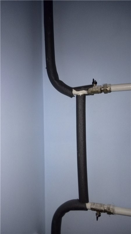

Далее полотенцесушитель в ванной, зачем трубы к нему оборачивать в изоляцию, если они не будут зашиваться.
Вот такая красота будет на виду

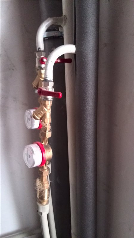

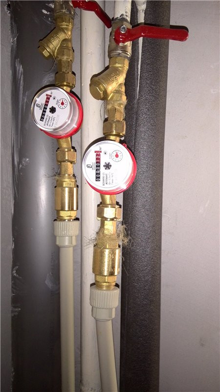

Отдельный вопрос вызывает установка счетчиков и разводка труб. Чьими кривыми руками это делалось. Труба от стояка приварена крива, счетчики стоят не вертикально, полипропилен спаян под сомнительными углами.

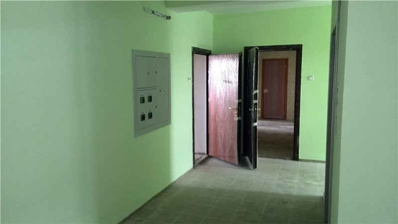

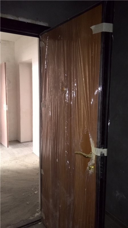

Двери только с одним замком, хотя в первых подъездах замка два. При этом они почему-то разные по высоте.

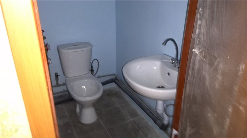

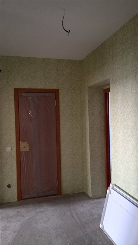

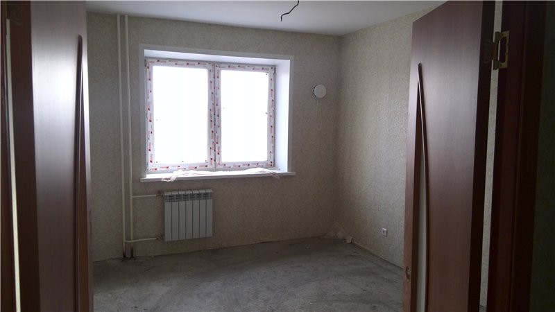

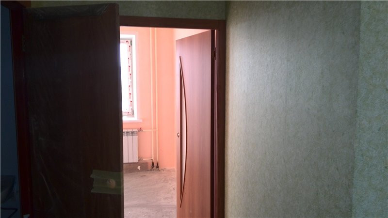

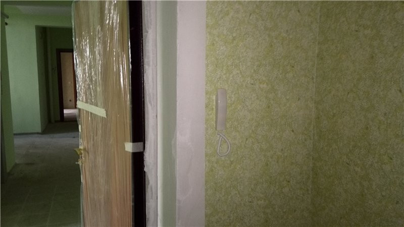

Добрый день! Были сегодня в 5 подъезде. Впечатление что работа по отделке делается "тяп-ляп", лишь бы сдать. При это в лучшем случаи это будет март месяц. На 9 этаже еще даже стены не все шпатлеванные. При это большие вопросы вызывает последовательность работ. Поставили межкомнатные двери в самом начале, теперь они заляпаны шпатлевкой, местами поцарапаны. Установили ванну, раковины и унитаз, при этом стены в санузлах не покрашены, судя по всему покраска будет по контуру ванны и раковины, т.е. за ванной бросят не покрашенный участок.
Стены местами не ровные, даже внешние углы кривые.
Впечатление по отделке не очень, на 3 с минусом.
