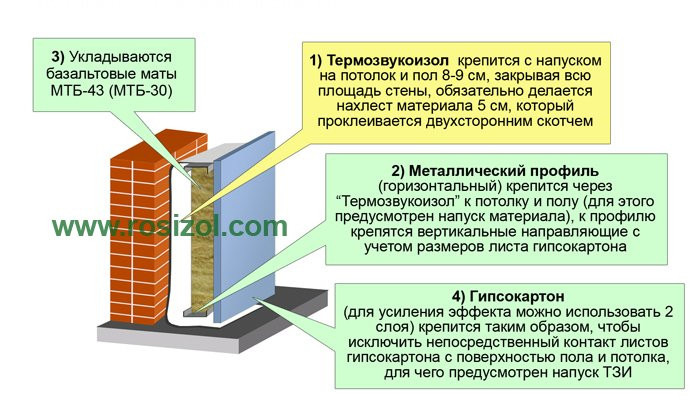

Придется делать звукоизоляцию этой стены, пока остановился примерно на такой конструкции.
А КАК СО СТЕНАМИ БЫТЬ? В КОМНАТЕ СЛЫШНО СОСЕДЕЙ КАК-БУДТО ОНИ РЯДОМ ТАКОЕ ОЩУЩЕНИЕ ЧТО ЭТОЙ СТЕНЫ ПРОСТО НЕТ!
Аналогичная ситуация с одной стеной в комнате, поэтому по второму дому у меня большие сомнения, там судя по всему все стены они сделают из таких блоков. По проектной декларации и внешние тоже, только снаружи облицуют в один кирпич.
Господа из Зодчего, одумайтесь, ваши блоки полое г..., они только для строительства гаражей сойдут.
