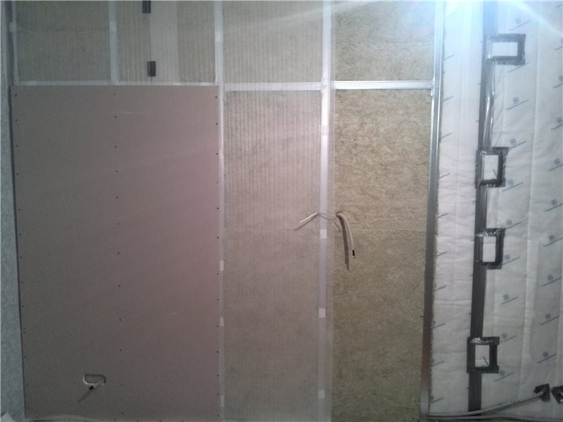

Игорь, спасибо за ответ! А нам прежде чем сделать такую звукоизоляцию, надо решить другую проблему... Эта самая стена из блоков начала отходить от углов и морщина уже сантиметра два шириной.

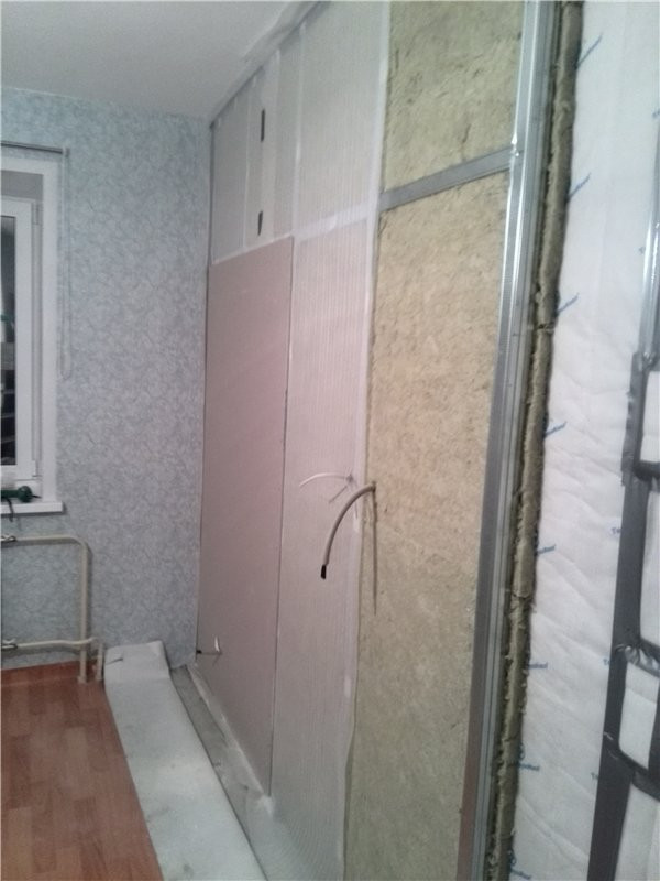

Может кому пригодится, расскажу как делал.
Для стены использовался:
1-слой. Термозвукоизол Лайт (рулонный материал из стекловолокна толщиной 10мм.). Крепится к стене на пластиковые грибки, обязательно с нахлестом на стены пол и потолок, между собой полотно тоже укаладывается в нахлест, стыки проклеиваются скотчем.
2-слой. Собирается каркас из профиля, направляющие к полу и потолку, а также профиль к боковым стенам крепится на завернутый термозвукоизол. Т.е. в итоге каркас с самой стеной никак не соприкасается, а с остальными элементами сдания только через прослойку термозукоизола. Затем все это заполняется акустической мин. плитой. Излишки подвернутого термозвукоизола, обрезаются по профили и край проклеивается скотчем.
3-слой. Использовал обычную 2мм. подложку под ламинат, тоже с заворотом на стены, пол и потолок. Ее цель, создать демпфирующую прослойку между профилем и гипсокартоном.
4-слой. Гиспокартонный лист 12,5 мм. Стыки между листами, боковыми стенами и потолком промазывались виброакустическим герметиком (Сонетик)
А дальше как обычно, стыки армируются и все шпатлюется. Итого толщина всей конструкции около 9,5 см.
Для наглядности пару фотографий, где видна структура стены
Елена, я решил эту проблему следующим образом. После написания претензии о том, что материал стены заявленный в проектной декларации не соответствует материалу из которого она фактически возведена. Приходили люди с Зодчего, был с ними разговор, взяли небольшую паузу. Т.к. тут реальных аргументов против моих доводов не оказалась, значит надо искать пути решения проблемы с этой стеной. Изначально цели высудить деньги не ставил, мне просто нужно чтобы эта стена имела хорошую шумоизоляцию, если бы они пошли в глухую оборону, я бы заказал экспертизу, подал в суд, выиграл бы его. Но люди оказались достаточно адекватными, плюс я предложил определенный компромисс. В итоге договорились что нужно делать шумоизоляцию этой стены, предложили завезти материалы и прислать отделочников. На материалы я согласился (правда, кое что потом сам еще покупал, надо было им сразу в список это включить), от отделочников отказался. Т.к. могу в свободное время сделать это сам, а когда делаешь сам для себя, всегда сделаешь это лучше, поскольку звукоизоляция требует особо тщательного подхода, где-то что-то не так и эффект будет значительно ниже.
