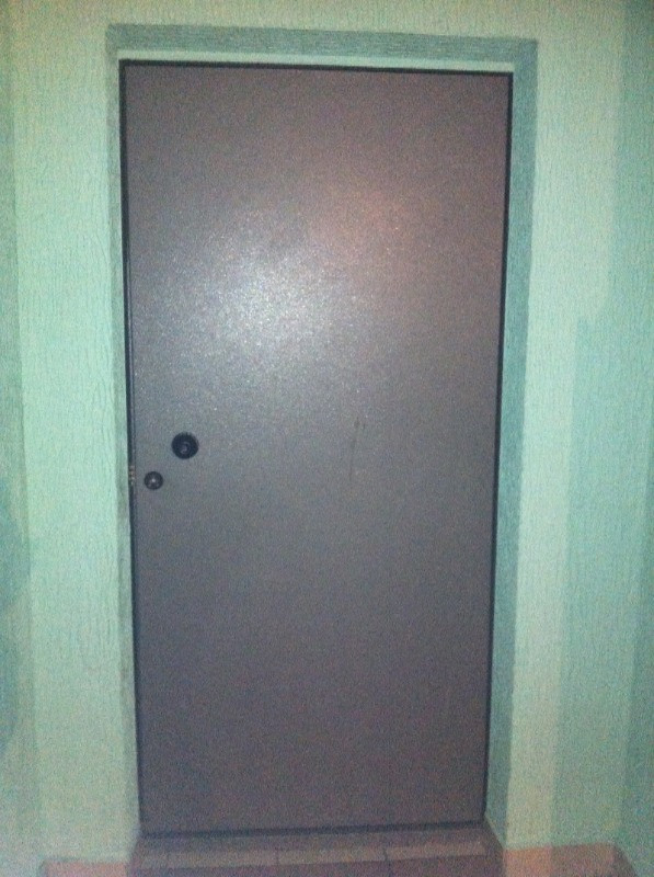

Конкретно по своей квартире (1А) недочеты следующие:
1. Входная дверь - какаха, зазоры кривые, звукоизоляция никакая, задувает, замок дохлый, на второй день еле открыл, после чего решил поменять дверь.

Согласен, что это еще один промах Застройщика - дверь явно не дотягивает до описания комплекса "Славянский" на сайте: "Входная дверь - качественная металлическая с повышенной шумоизоляцией." Кстати в проектной декларации на 3 дом, информация о входной двери отсутствует. Вот вам и разница рекламы с реальностью.
Но зато в декларации на 4 дом указано - "Входные двери в квартирах стальные дверные блоки по ГОСТ 31173-2003". Данный ГОСТ общедоступен, в нем приведена классификация дверей по:
- назначению;
- вариантам конструктивного исполнения;
- виду отделки;
- эксплуатационным показателям (теплопередача, звукоизоляция, влаго- и воздухопроницаемость);
- механическим характеристикам;
- охранным свойствам,
а также установлены требования по допускаемым монтажным зазорам, замкам, др., плюс описаны правила контроля и приемки.

что-то очень похожее. "Витязь" называется. Дверь - шлак. Резинка перекрывается на 3 мм, о какой шумке может идти речь с такой дверью? Однозначно буду менять на нормальную. Потолще, с двумя контурами изоляции и 2-мя нормальными замками. В двери от застройщика замок вообще смешной - имхо, с пинка можно вынести.
На Новосибирской 1а не такие входные двери?
Эти двери установлены в домах на Железнодорожников, построенных ЕЛС. Они отечественного производства. Минусы - неравномерные и большие зазоры в проеме по периметру. К плюсам можно отнести тот факт, что после сдачи домов (2006-2008 годы) подавляющее большинство жителей эти входные двери не поменяли.
С дверью все не так- дверь пружинит при закрытии, замок не для слабой половины, ключ не всегда вставляется изнутри, вообщем временный вариант не более, хотя я всегда выступаю не за толщину металла, а за охрану квартиры.

А что с дверью не так? Выложите фото замечаний.
