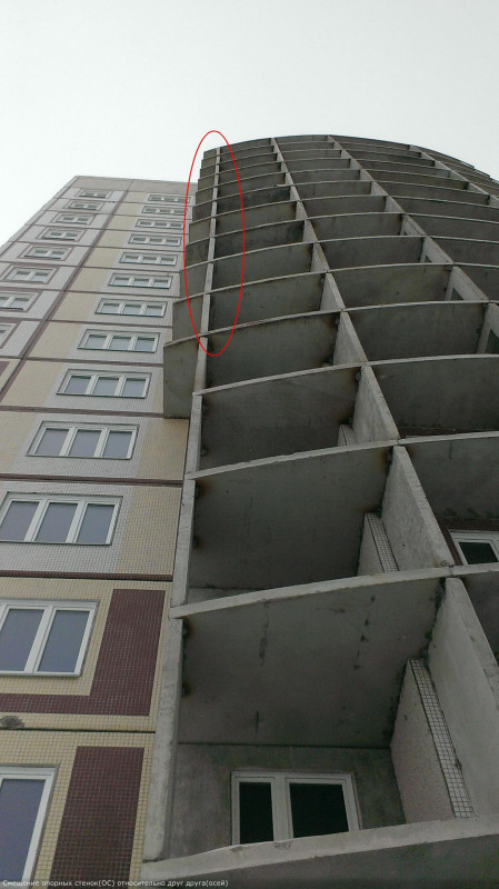

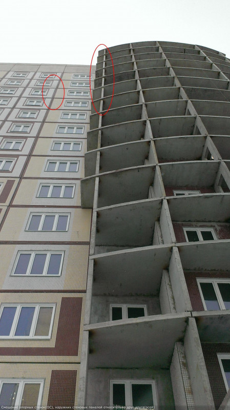

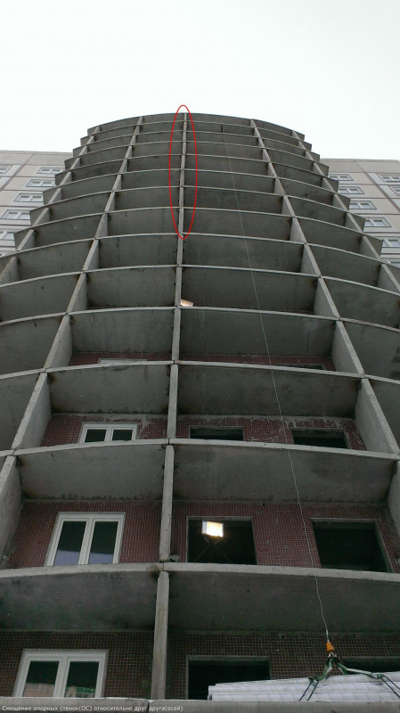

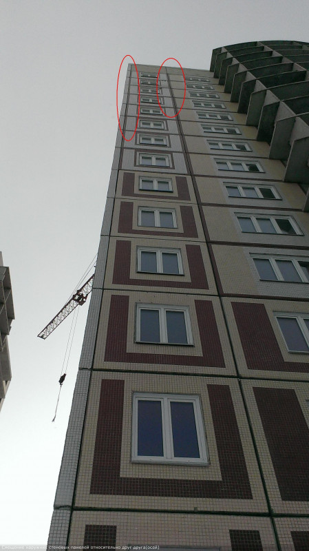

[q]Сегодня нашел немного времени и пробрался на объект, посмотреть за ходом строительства. Заодно и по-фотал косяки по монтажу. Далее вопросы к Gorod24, как к (как я понимаю) представителю застройщика: как Вы отреагировали на такие отклонения монтажа конструкций? Какие будут далее шаги по улучшению качества монтажа? Можно ли надеяться, что в дальнейшем такое не повторится?
Фото прилагаю.
P.S. К сожалению не было времени попасть внутрь. Хотелось бы ещё посмотреть, как смонтированы горизонтальные конструкции. Надеюсь,что Вы ответите оперативно, как всегда.
отклонений в монтаже никаких нет все впределах допуска
Фото прилагаю.
