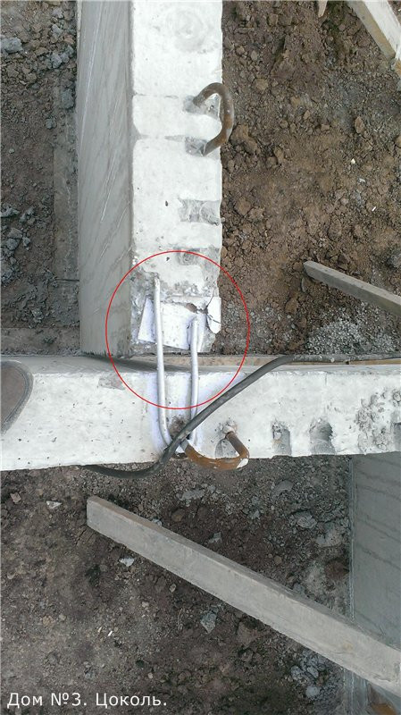

Отсутствие антикоррозийного покрытия! Замоноличивание закладной детали не покрытой антикоррозийным составом! Подращивание закладной детали сваркой!
То же самое!

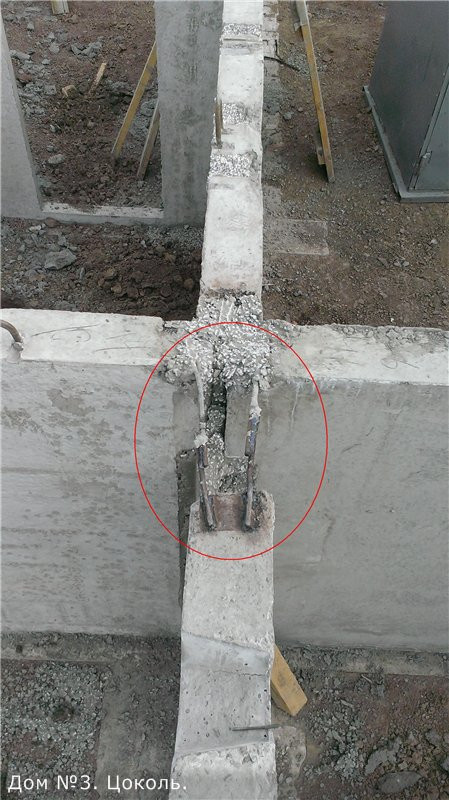

Непровар шва! Не отбит шлак! Нанесение антикоррозийного покрытия на зашлакованный шов!
То же самое!

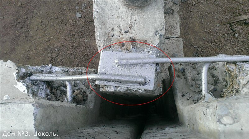

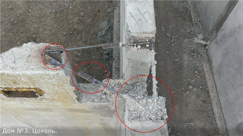

Снова отсутствие антикоррозийного покрытия! Замоноличивание закладной детали не покрытой антикоррозийным составом! Подращивание закладной детали сваркой!

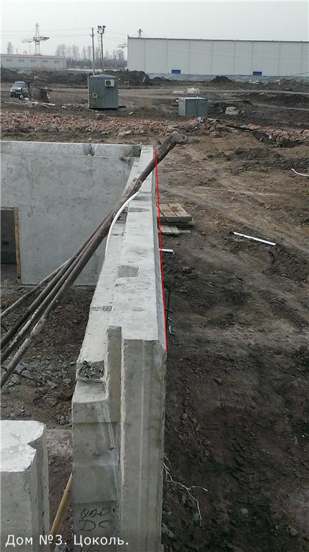

Отсутствие соосности при монтаже цокольных плит.
То же самое!
То же самое!
