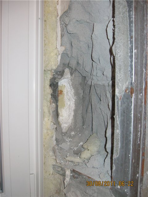

За два года, с момента приобретения квартиры в собственность, пенобетон между колонной и пенопластом превратился в пыль. При демонтаже пенобетона возле колонны этот слой просто высыпался. Из кирпичной кладки с обеих сторон от окна(примерно на высоте нижней кромки стеклопакета)торчат металлические прутки, диаметром 2мм. К этим пруткам ПРИКРУЧЕНА тонкой проволокой металлическая решётка с одинарной ячейкой 100Х100мм и длинной около 500мм. Если эта решётка предназначена для дополнительной поддержки кирпичной кладки, то данная мера обсалютно, по моему мнению, бесполезна, потому, что 1-прикручена проволокой, а должна быть приварена 2-пенобетон в данном случае утеплитель и нагрузки нести не может вообще никакой. А если решётка служит как армирующий элемент поддержки окна, тогда тем более бессмысленно, т.к. под самим окном этой решётки нет.

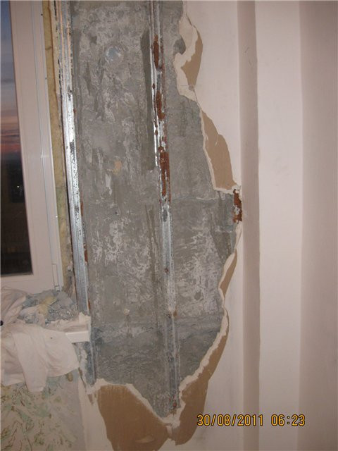

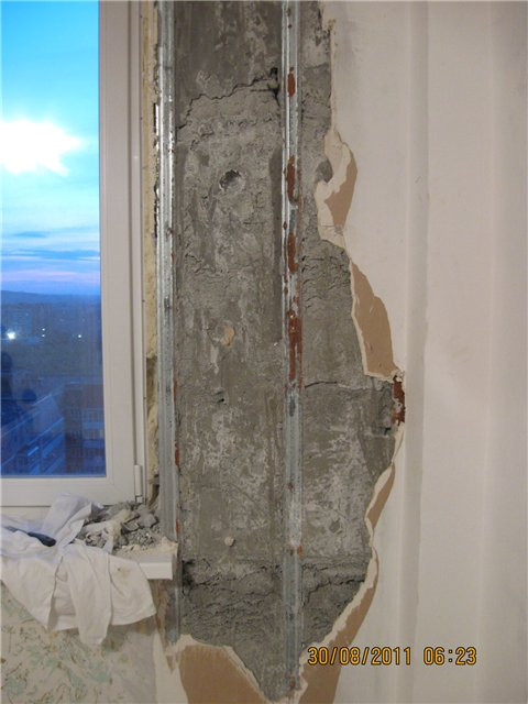

Конструкция стены:
Внешняя кирпичная кладка выполнена облицовочным кирпичем в полкирпича(если ряды чередовались армирующей сеткой, то хорошо. А если нет?! Выводы делайте сами). К кирпичной кладке крепится каркас из оцинкованного профиля и пенопласт, толщиной 50мм(хорошие экономисты в Монолите). С внутренной стороны квартиры к профилю прикручен саморезами ГКЛ. Оставшееся пространство, между пенопластом и ГКЛ, залито пенобетоном. Вот, такое незамысловатое решение для сибирского региона. Быстро и дёшево. :)
Обратите внимание, читатели, что металлический профиль от кирпичной кладки ничем не отделён и весь каркас служит изумительным проводником Деда Мороза в квартиру. И что же мы имеем в врезультате?
Вывод: в сырую погоду и в зимний период из-за перепада температур "квартира-улица" внутри стены скапливается влага. В квартире повышенная влажность. Кроме того, зимой на металлическом каркасе образуется наледь, которая разрушает пенобетон и увеличивает трещины.

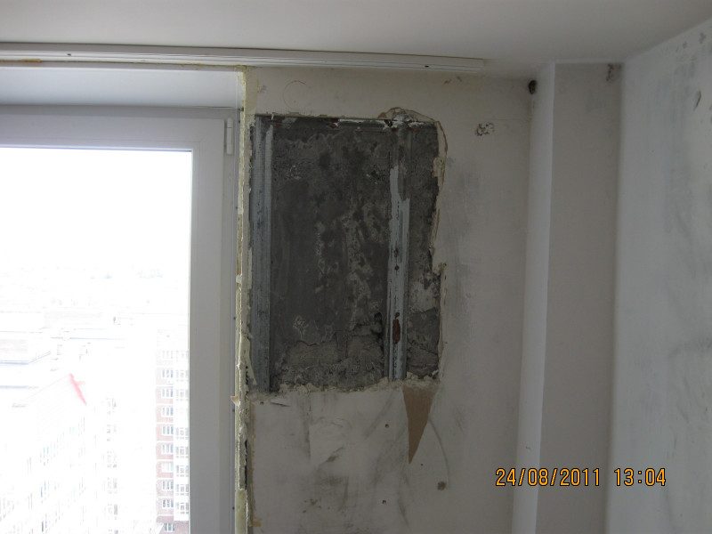

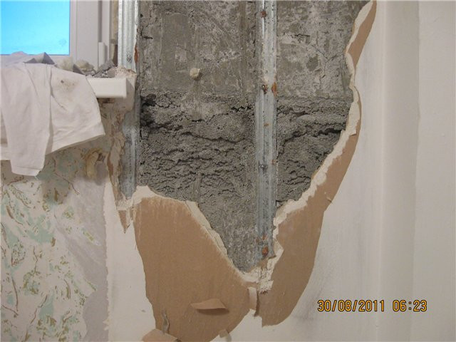

Ну`с... Продолжим. Снимаем ещё часть ГКЛ и что же мы видим? А ничего удивительного, в том, что от стены дует. По всей видимой части под снятым ГКЛ в пенобетоне трещины и раковины. Так же, наблюдаем неравномерность состава, залитого пенобетона. И какой же можно сделать вывод? Правильно, технологический процесс изготовления пенобетона был с нарушениями, поэтому комнаты с такими стенами в моей квартире никогда тёплыми не будут. Контроль при строительстве дома №17 по улице Алексеева был организован БЕЗОБРАЗНО, если вообще был. Кстати, сотрудниками Монолита был несколько раз произведён ремонт, который заключался в сверлении отверстий в стене до внешней кладки и нагнетании монтажной пены в данные отверстия. Эффект от такого ремонта НУЛЕВОЙ. Если пройтись вокруг тома, то можно наблюдать подобный "ремонт" и в других квартирах на разных этажах. Свисающие "бороды" застывшей монтажной пены придают особую эстетику внешнему виду дома. :)

Ну, да ладно. Суть в следующем: дому два года, а зимой от стен дует холодрыжкой, как-будто стены нет и температура в комнате не превышает +16-18 градусов, при температуре на улице -25. После многочисленных жалоб ООО "Монолитхолдинг" снизошёл до моих просьб о помощи и наделав дырок в стене напустил туда пены. Ситуация не только не изменилась, но и ухудшилась, т.к комната стала крайне не презентабельной в своём внешнем виде и теплее не стало. Вскрыв гиплокартон, обнаружилось, что весь пенобетон, находящийся между гипсокартоном и пенопластом(это использовано, как утеплитель) насквозо потрескался. Кроме того, сам пенобетон неоднороден по составу. На данный момент решаю как это исправить.
