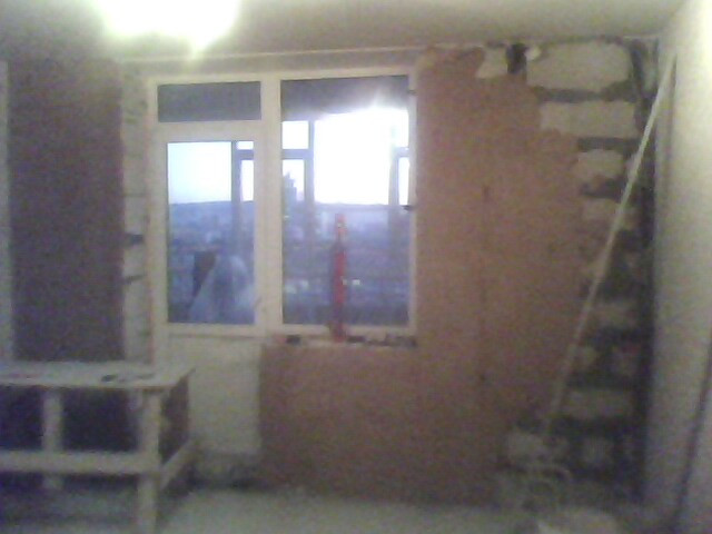

В процессе ремонта первой спальни:
Вторая спальня:

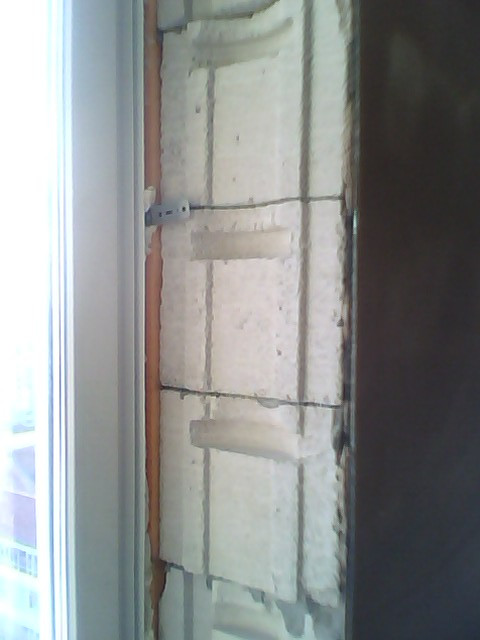

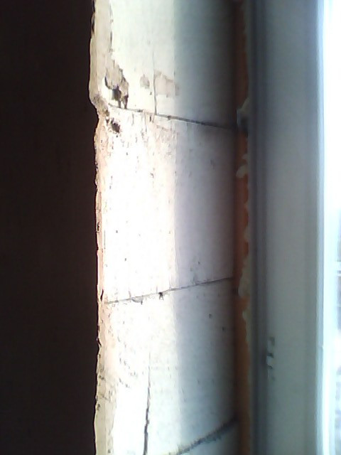

крепим утеплитель[/img]
закладываем блоком[/img]
готовая стенка[/IMG]
после ротбанда[/IMG]

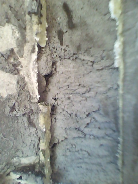

Вскрыл очередную стенку. Обнаружил "удивительную" вещь! :) Оказывается, если технология приготовления пенобетона не нарушена, то простым сжатием кисти руки его разрушить невозможно и пальцем он не протыкается. Попрыгал на небольшом куске - крошится, но с трудом и на крупные куски. Собственно, что и продтверждает сделанный несколькими постами выше вывод, что технология была нарушена. Данная стена, несмотря на "правильный" пенобетон тоже промерзала, но по другой причине - между слоями пенопласта был ничем не заполненный зазор. При ремонте Монолитом часть зазоров была запенена, но не все. Теперь для меня стало понятным, почему дуло из розеток. :)

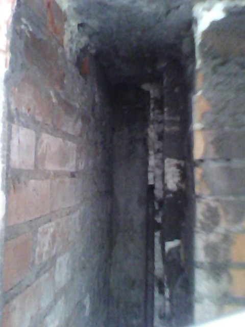

Переходим на кухню.
Фото_1 - разобранный простенок между стенками зала и кухни. Составляет примерно 200мм. Был чистично заложен пенопластом и кое-как залит пенобетоном. Собственно, поэтому часть стены в зале, между колоннами, была всегда холодной. Верняя часть угла заложена кусками пенопласта, на первый взгляд вроде и нормально, но если пошевелить пенопласт, то окажется, что перемещается довольно свободно. За кусками пенопласта ничем не заполненные полости. Вся эта прелесть успешно убрана и будет заменена пеноплексом-35 два слоя по 50мм со сдвигом между слоями(как и в зале).

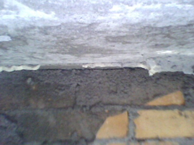

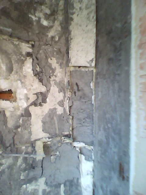

Фото_2 - это кладка под потолок. Щель между кладкой и потолочным перекрытием залита пенобетоном. Щель выходит на балкон и со стороны балкона кое-как заделана раствором.
Фото_3 - угол перехода из кухни в спальню. Очередной шедевр строительной мысли. Между углом кирпичной кладки и углом несущей колонны в распор по диагонали проставлены куски пенопласта. Для чего, непонятно. По одной из версий для разграничения объёма заливки пенобетоном кухни и спальни. После заливки пенобетоном много полостей, между пенопластом и кирпичём большой зазор. Порадовало только одно - наличие нормальной арматуры, вмонтированная в кладку кирпича сетка сделана из прутьев диаметром 5мм, сетка в пенобетоне с ячейкой 50мм из прутков 3мм.

Переходим на кухню.

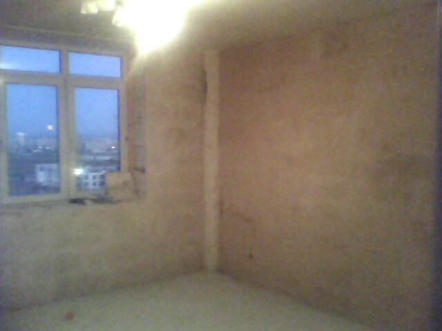

Отремонтировал зал.
Не знаю, как и чем думают в Монолите, но по-моему должно выглядеть так:
