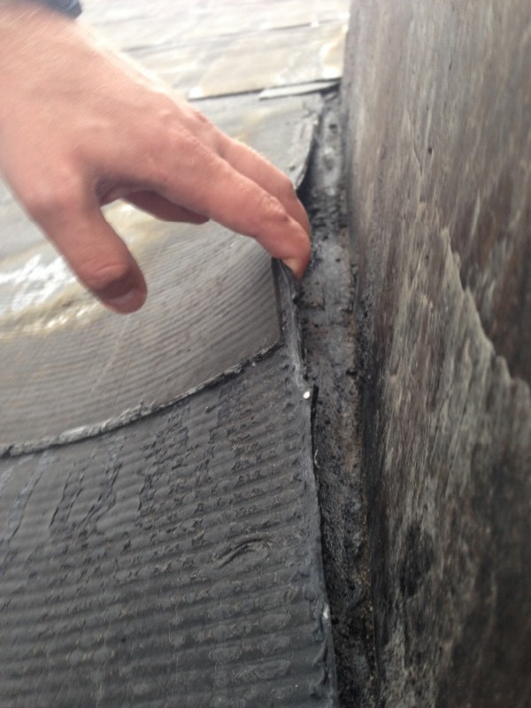

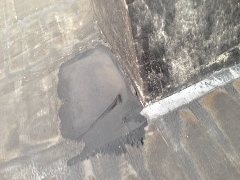

вот это злополучное место, брак которого способствует попаданию воды в нашу квартиру

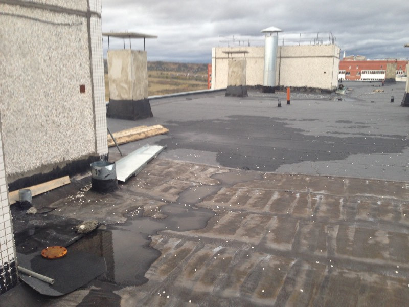

мест, где застаивается вода на крыше не мало. Обратите внимание на примыкания кровельного материала

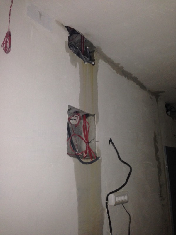

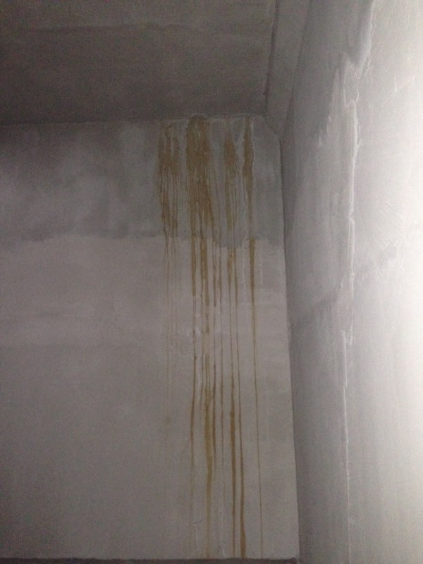

подтеки на стенах лестничного марша последних этажей

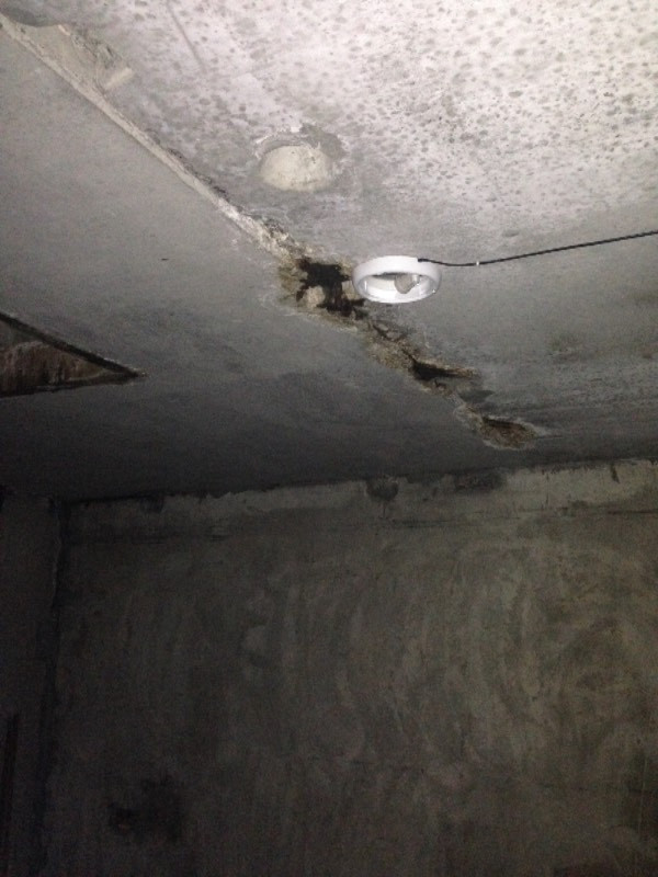

стык плит перекрытий технического этажа

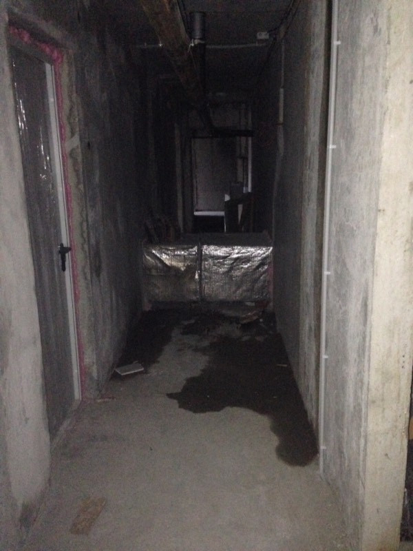

на техническом этаже тоже течет, из протекающей кровли. А так же из за того что забита водо сливная труба

На техническом этаже залили полы( по крайней мере во втором подъезде), но кровля так и течет. Очень интересно смотрится свежая штукатурка на стенах последних этажей и разводы от подтеков с крыши. Кровля выполнено очень плохо: места примыкания не имеют вертикальных нахлестов, покрытие уложено не ровно, не приплавлено. Уклон плохой, вода застаивается.
