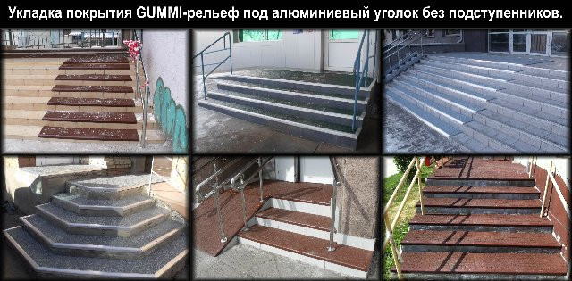

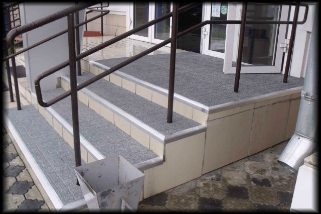

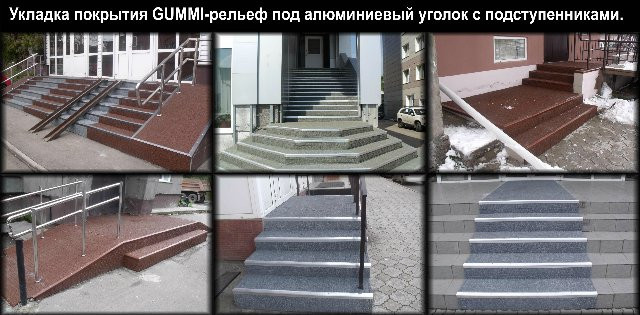

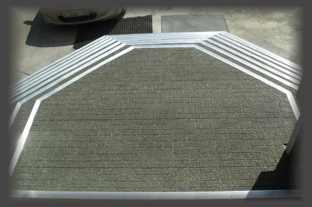

3) ПРОЦЕСС УКЛАДКИ.
Итак, основание ровное, прочное, чистое, сухое и готово к укладке покрытия.
Имея на руках схему укладки и схему раскроя - сам процесс монтажа покрытия не составляет особой сложности. Покрытие легко режется монтажным ножом с выдвижным лезвием.
Требуется лишь рулетка, правило (желательно не короткое) по которому отрезаются прямые, монтажный нож с набором лезвий (придется часто скалывать, что бы нож всегда был острый), клей (монтажный в тубах для наружного применения, с эластичный, прочным, водо- и морозостойким клеевым швом). Если предусмотрено применение алюминиевого крепежа - то болгарка, шруповерт и саморезы, иногда может потребоваться перфоратор.
Но самое главное - это конечно аккуратность монтажника и его желание сделать свою работу качественно и красиво.
Покрытие раскладывается на свободной ровной горизонтальной поверхности и в соответствии со схемой нарезается на заготовки нужного размера. Под линию разреза желательно подложить не толстый лист деревянного материала (фанера, дсп, двп) что бы лезвие ножа не ломалось об бетон/асфальт/кафель. Рез делается вдоль прижатого (коленом) правила, в несколько проходов.
!При монтаже резинового покрытия следует учесть очень важный нюанс. Покрытие имеет высокий коэффициент теплового расширения. Следовательно, нельзя отмерить и нарезать материал в помещении с температурой +250С, а потом вынести заготовки на улицу и производить укладку при температуре +50С, или наоборот. Размеры не совпадут. Материал должен кроиться только на месте укладки. Бывает так, что температура воздуха меняется в течение дня, поэтому раскрой следует производить поэтапно. Например, вырезается придверная площадка - укладывается, фиксируется точечно на клей (загибая к центру сначала один край, потом другой) и, если предусмотрено, крепится алюминиевый уголок/кант/стык. Далее вырезается ступенька - фиксируется, и так далее. Если предусмотрены подступенники, то сначала вырезаются и приклеиваются подступенники, а потом сверху фиксируется покрытие ступеньки под алюминиевый уголок.
Крыльцо готово к эксплуатации сразу после завершения укладки покрытия.

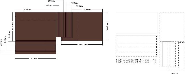

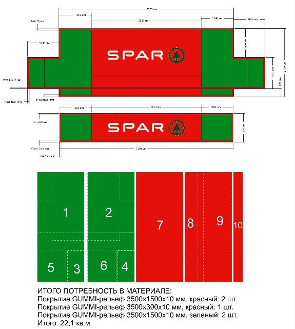

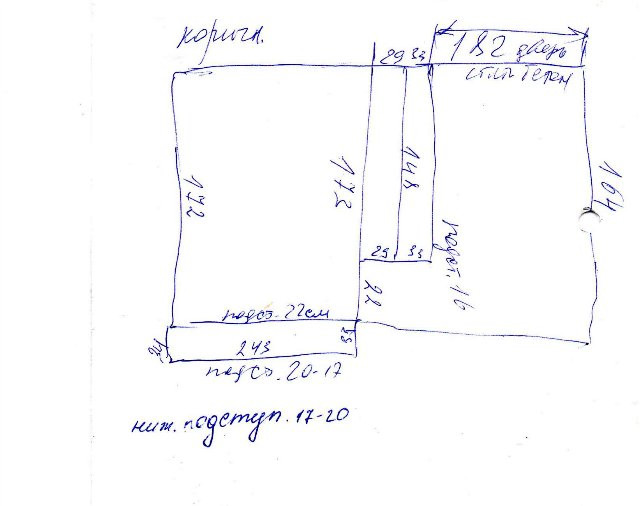

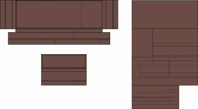

2) СХЕМА С РАЗМЕРАМИ. СХЕМА УКЛАДКИ. СХЕМА РАСКРОЯ.
Если требуется наша помощь в подборе нужного количества материала и в составлении схем укладки и раскроя, можно отправить информацию нам на почту gummi24@mail.ru.
А именно нужно в специальной программе или на простом листе бумаги схематично нарисовать крыльцо. На схеме указать все размеры. Чем точнее и больше снятых размеров - тем точнее будет подобрано необходимое количество материала и составлена схема раскроя с минимальным количеством обрезков. Желательно прикрепить пару-тройку фото.

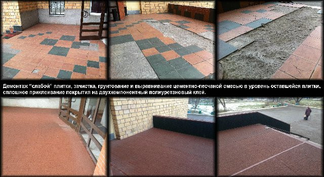

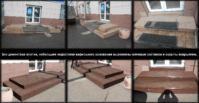

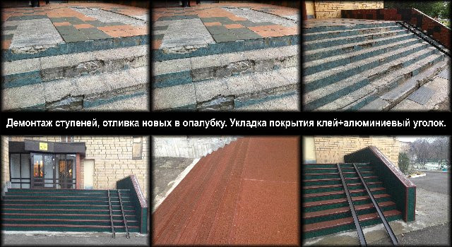

1) ОЦЕНКА СОСТОЯНИЯ ОБЪЕКТА.
Если имеющееся бетонное крыльцо облицовано кафелем, то каждую плитку необходимо простучать, потрескавшуюся и под которой слышится пустота необходимо демонтировать. Особое внимание нужно уделить углам ступенек, обычно это самые слабые места крылечек, так как подвержено наибольшим нагрузкам.
Если разрушенная плитка составляет более 40% от всей площади - то рекомендуется демонтировать плитку полностью. Далее основание тщательно зачищается от старого плиточного клея, "слабых" участков бетонного основания. Поверхность грунтуется и выравнивается подходящими цементно-песчаными смесями для наружного применения. При частичном демонтаже плитки - заделываются углубления вровень с оставшейся плиткой, при полном - толщина слоя должна быть не менее трех сантиметров.
Если бетонное основание в неудовлетворительном состоянии (крошится, всё в глубоких трещинах), то необходимо отливать крыльцо крыльцо заново.
Рулонному покрытию GUMMI безразлично куда его положат. Само покрытие абсолютно не требовательно к основанию. Но нужно понимать, что оно не волшебное, и в точности повторит все неровности (скрыть покрытием можно максимум +- 3-5 мм), и если слабое бетонное разрушается, то и под покрытием оно будет продолжать разрушаться. На ступени покрытие фиксируется под алюминиевый уголок, и если края слабые, то прочно закрепить саморезы и собственно сам уголок будет невозможно.
Итоговое основание под покрытие должно быть ровным (допуск +- 5 мм), прочным и иметь правильную разуклонку для оттока воды, что бы во время дождя на крыльце не стояли лужи глубиной более 8 мм.
!Так как обычно (в том числе по правилам пожарной безопасности) уличные двери открываются наружу - при осмотре объекта следует обратить внимание на расстояние от основания до нижнего края дверного полотна. Это расстояние должно быть в итоге не менее 15 мм - толщина покрытия + запас на летнее расширение резины.

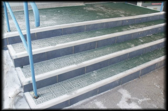

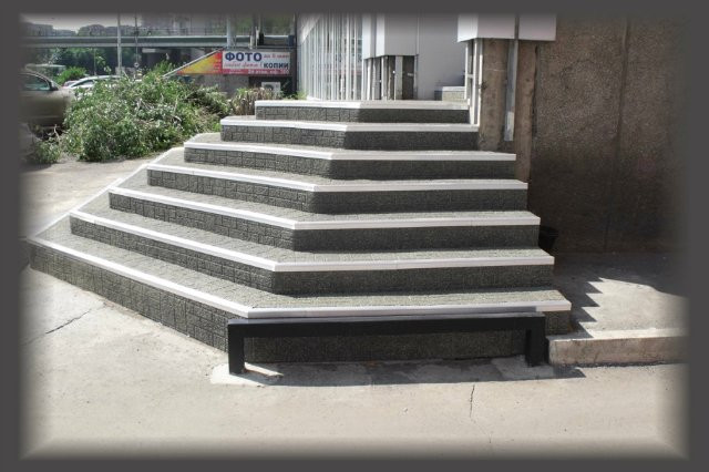

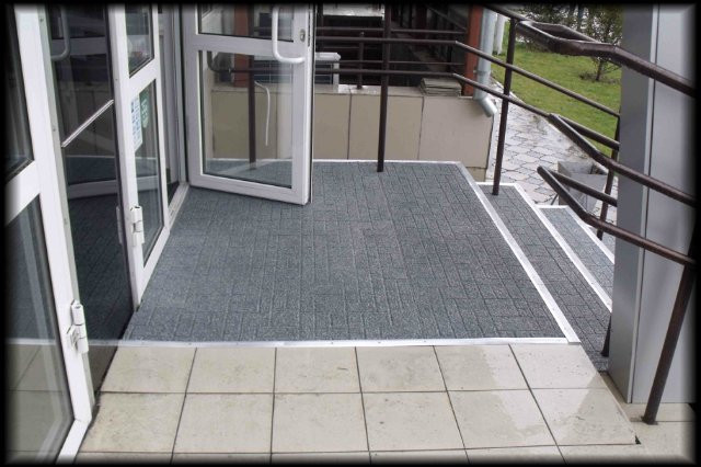

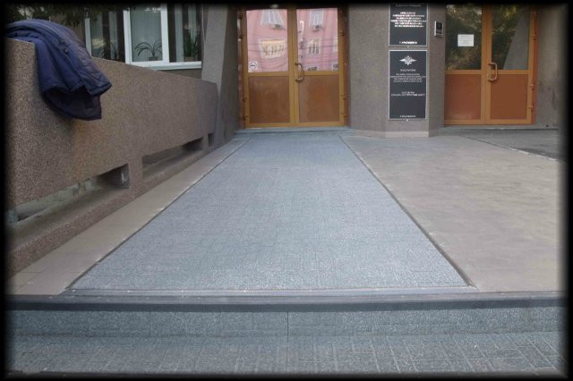

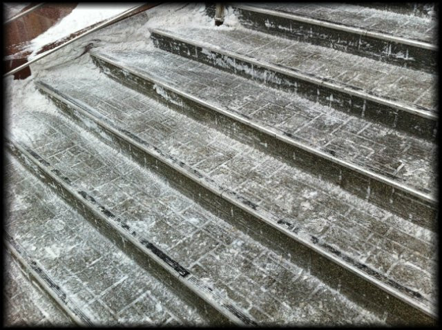

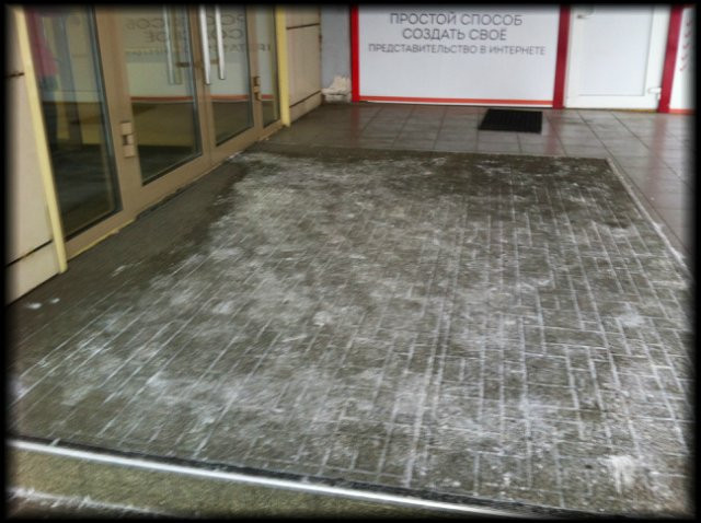

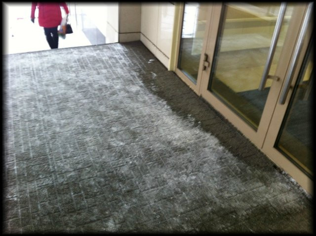

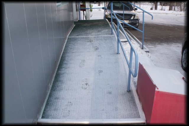

Объекты в Красноярске.

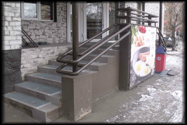

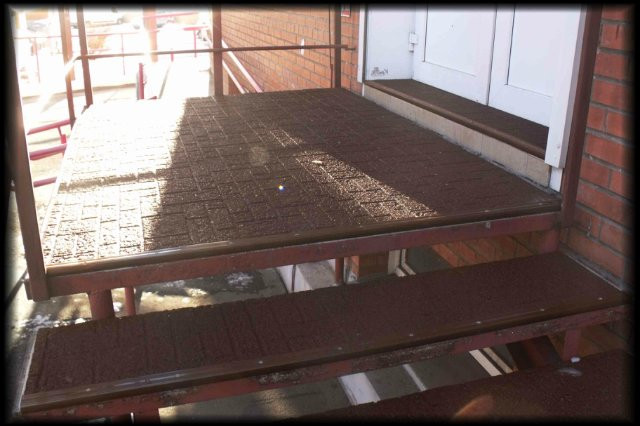

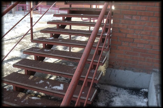

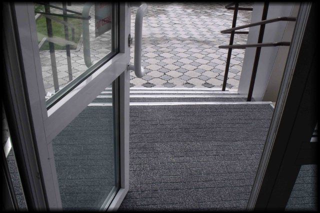

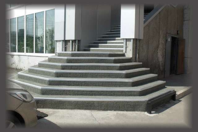

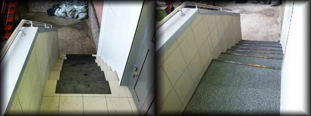

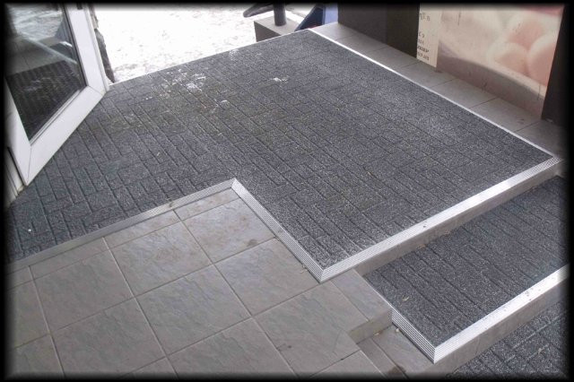

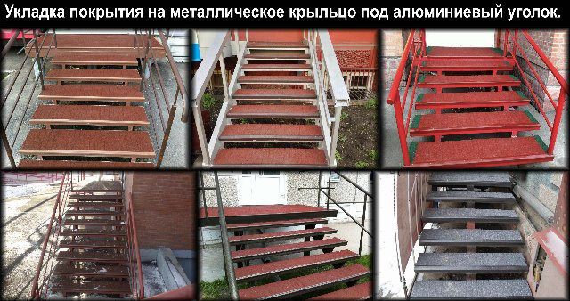

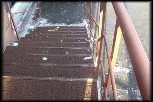

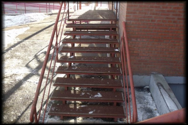

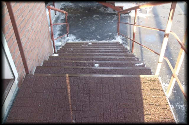

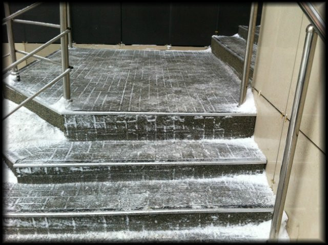

Покрытие металлической лестницы:
Красноярскнефтепродукт. Елены Стасовой.
Самостоятельный монтаж заказчиком.

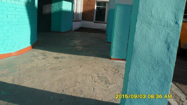

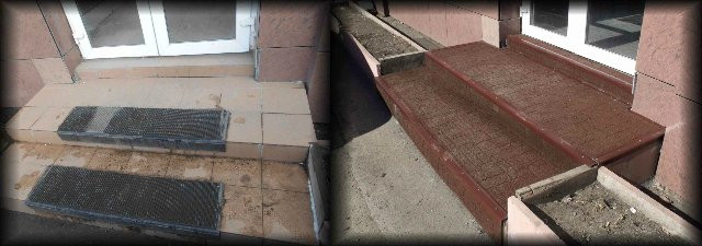

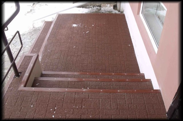

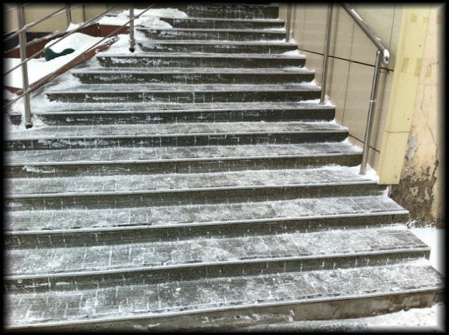

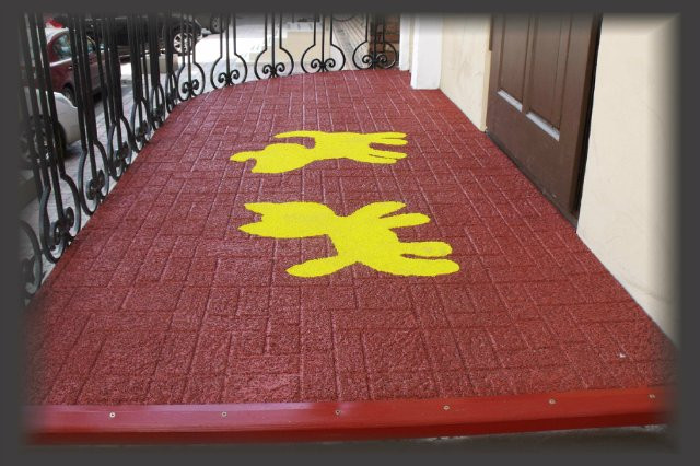

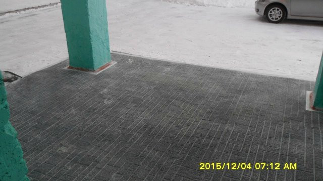

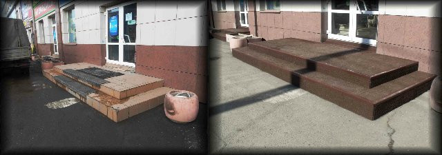

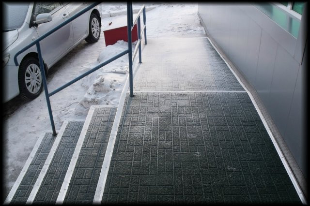

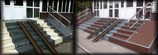

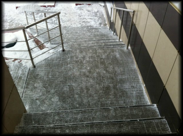

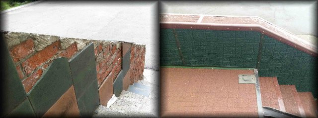

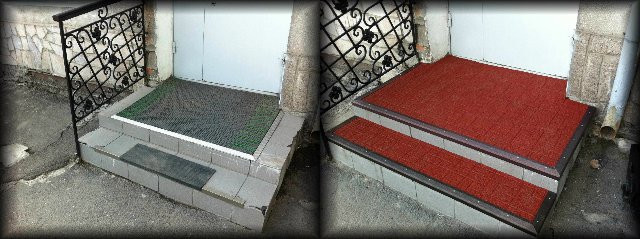

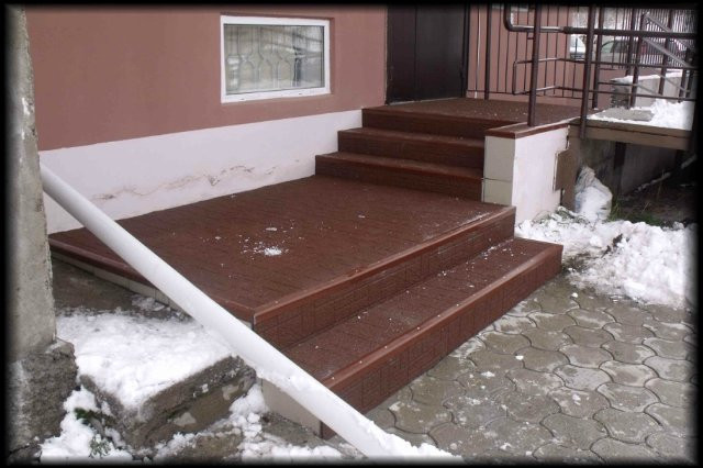

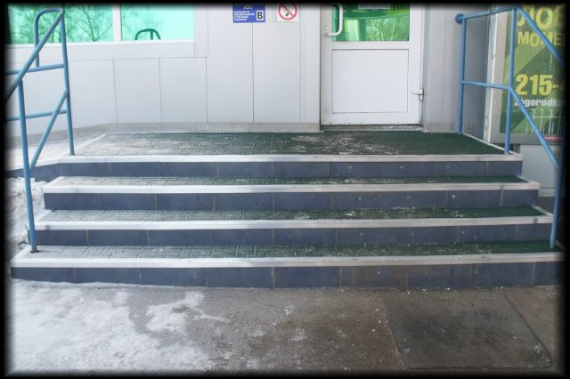

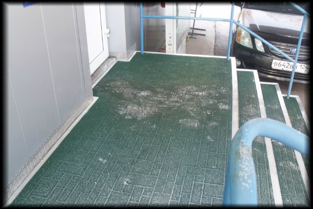

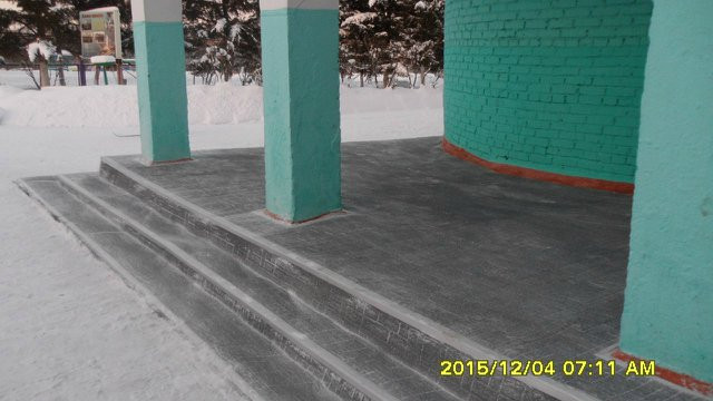

Рулонное покрытие GUMMI-рельеф + клей (можно работать до минус 20) + два дня работы =
Как было... как стало...

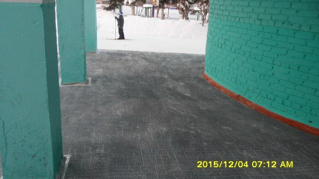

А стало - не скользко:))

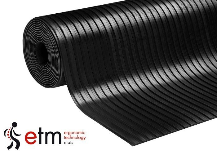

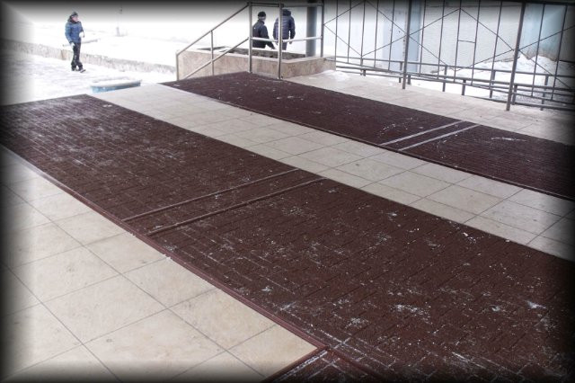

Действительно, резиновые коврики в гололед - хуже не придумаешь. Лучше уж грамотно подобрать покрытие. Коврики если и использовать, то лишь крепко зафиксированными.

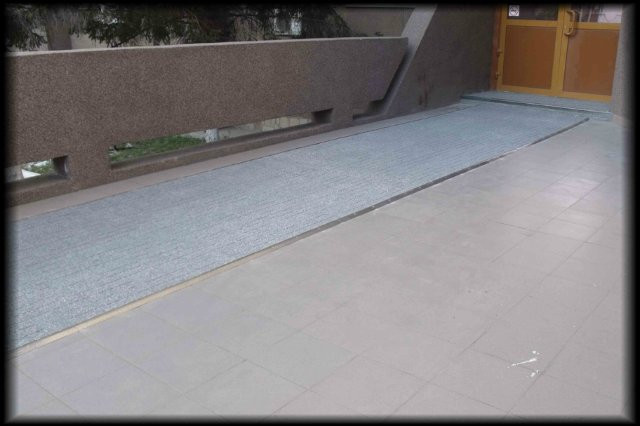

Любое покрытие, которое не пропускает воду - будет скользким. В лучшем случае - шероховатость поверхности должна быть как у асфальта. Рисунок - если он только в одном направлении - не спасет от скольжения вдоль.
Особенно удивляет, когда укладывают на пандус подобные дорожки, полосами вдоль пандуса. Чем думают...
Ну а по поводу - из под ног... да, желательно фиксировать, особенно коврики и дорожки небольшого размера.

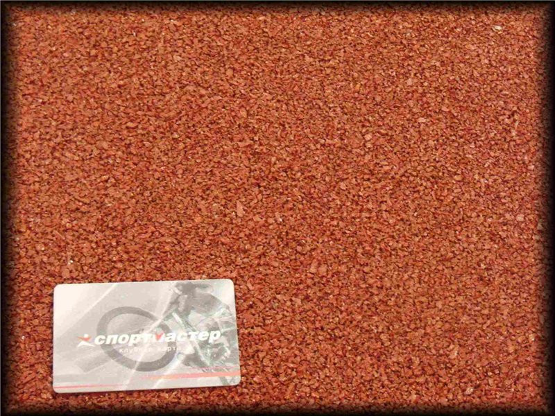

Хотя, у покрытий из резиновой крошки во-первых обе стороны имеют шероховатую поверхность,
и во-вторых удельная масса покрытия 9 кг/м2, коврик размером 2,5х1,25 м и массой 28 кг не так легко сдвинуть с места даже руками.

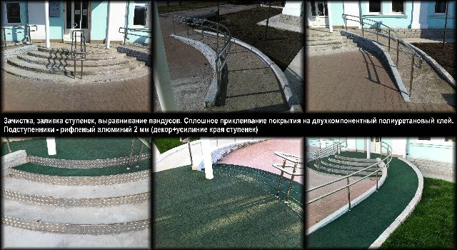

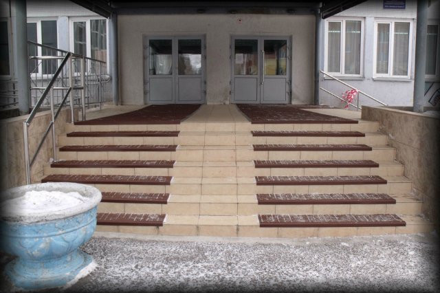

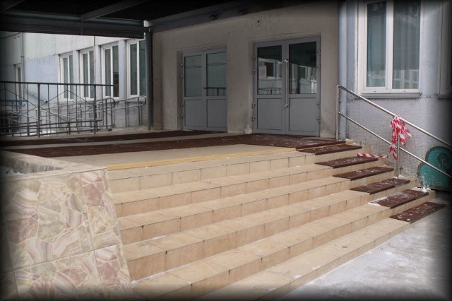

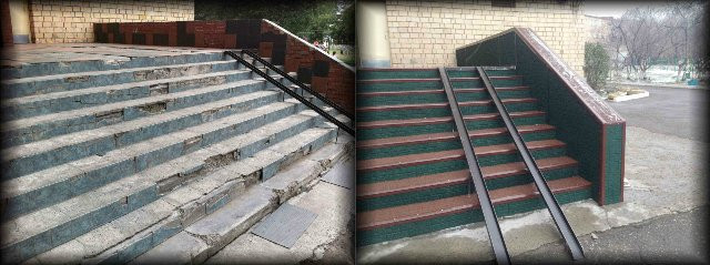

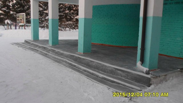

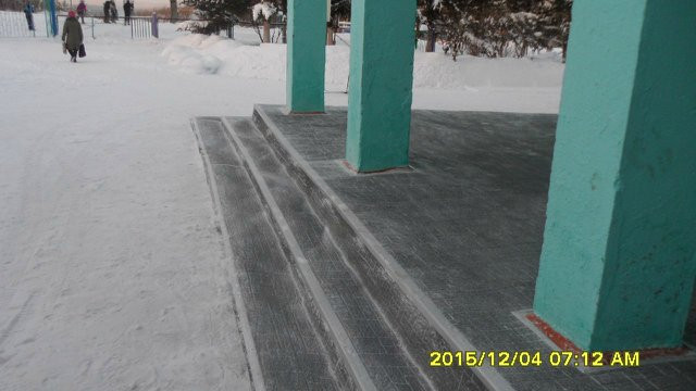

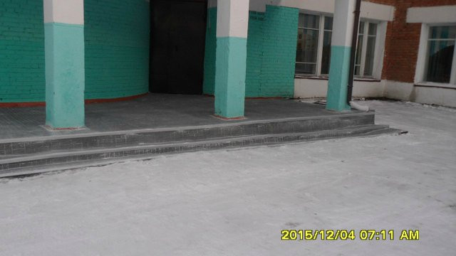

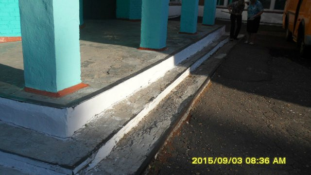

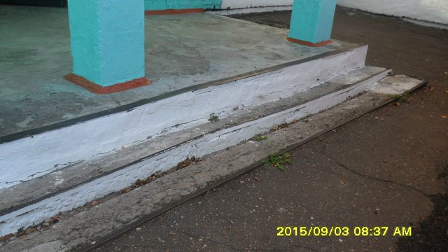

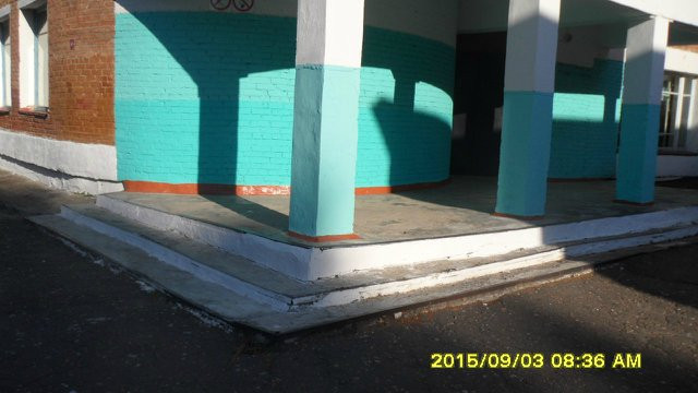

Гимназия № 16 была облицована дорогой "антискользящей" плиткой...
Но почему-то вызвали нас...
