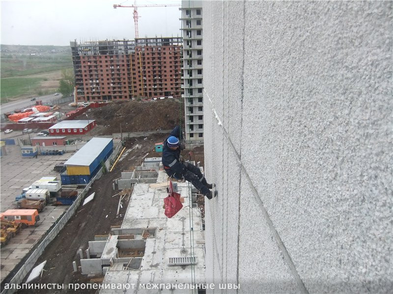

Межпанельные швы можно пенить пеной только если еще сверху чем то закрывать. т.к. пена разлагается от воздействия ультрафиолета и атмосферы.
для межпанельных швов существуют специальные материалы, Герметик №45, Гермабутил, Двухкомпонентный герметик 2к.

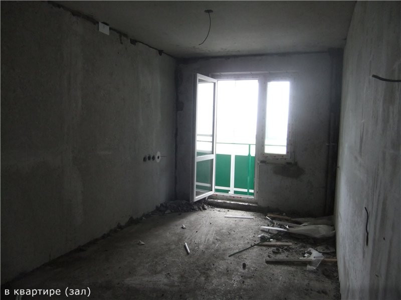

Ну вот, собственно, почти всё, что удалось наснимать за короткий промежуток...
По сути видно, что:
- электропроводка смонтирована
- стояки отопления смонтированы (не буду уверять, что во всём доме - чёт не глянул в другом крыле)
- стояки водоснабжения смонтированы
- остекление закончено
Но работы ещё ...........................................

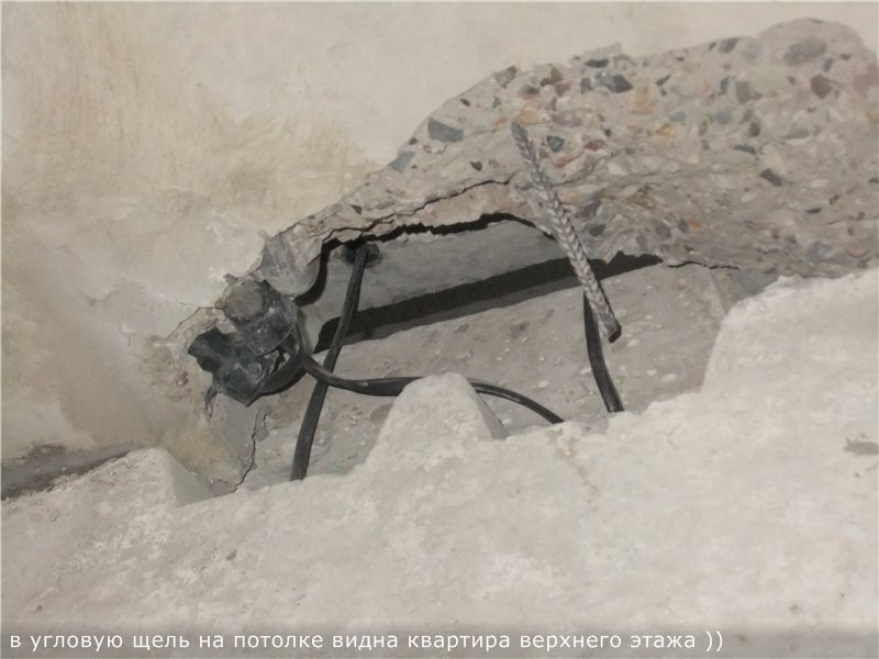

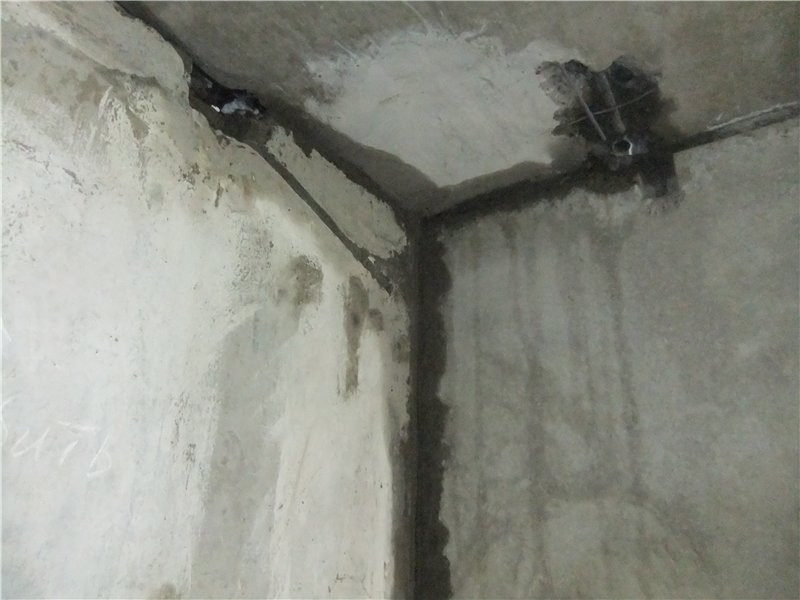

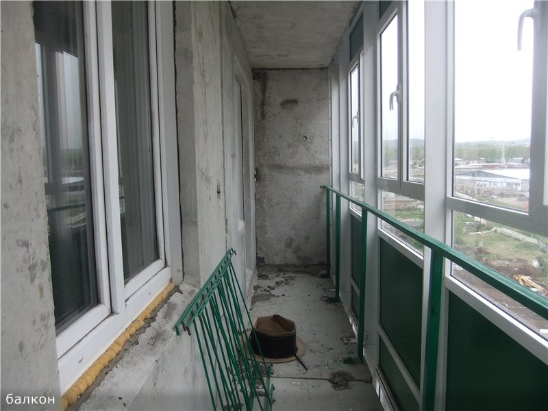

После дождей весь дом в протечках. Просто ещё нет кровельного покрытия...
а вот так вот шов выглядит снаружи. Пене свойственно разрушаться от атмосферных воздействий и солнечных лучей...
Остаётся надеяться, что "мёртвая" пена срежется и дунут свежей пенки для усиления шва........ но не факт.

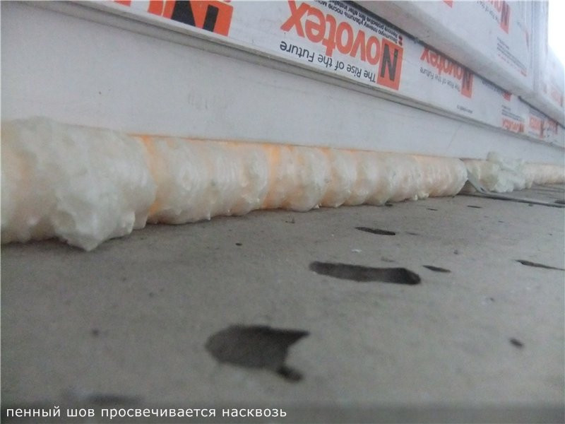

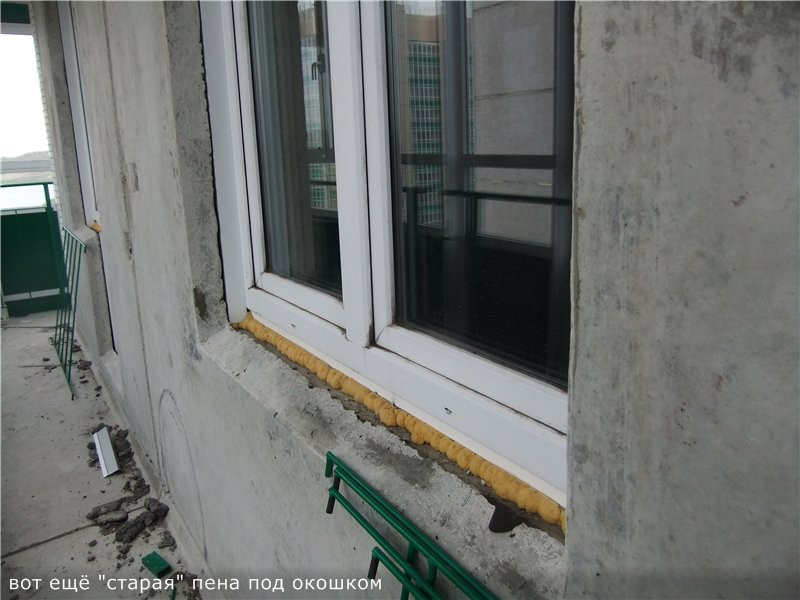

А вот так вот "светятся" пенные швы...

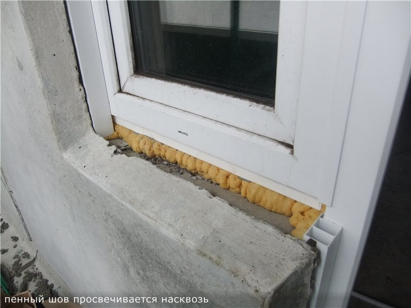

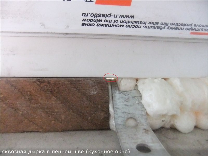

А вот так вот запенены швы при монтаже окон. Через дыру видна улица - огромный сюрприз в зимний период...
Терзают меня смутные сомнения, что при монтаже подоконников и откосов будут убраны деревянные подкладки (мостики холода) и швы дополнительно пропенятся.
Хочется в следующий раз пробраться на стройку со своим баллоном и пропенить все швы самостоятельно.
Чуваки пропенивают межпанельные швы. Не знаю, каково будет последующее качество заделки пенного шва и каким материалом, но подозреваю, что заделка швов пеной - это кощунство!
Кто силён в технологиях, подскажите, нарушена технология или нет? Помнится, что для заделки и утепления швов используют специальные материалы...
