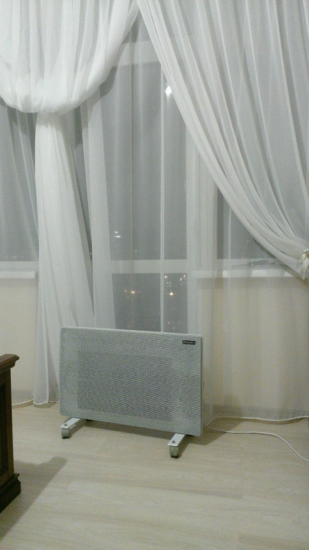

ну и естественно греюсь, как без этого :-D
