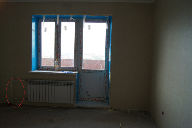

не всё так плохо, маленько поправлю: эл. счетчиков нет специально, т.к их очень охотно "тырят" и ручки от окон кстати тоже (мой друг оконщик, работая на подряде у КБС всегда ставит ручки в последние 2 дня до сдачи. но иногда пока доходит до верха внизу кто то успевает стырить их, сам удивляется, кому они нужны...). Двери сегодня поставили до тех этажа, правда остались наружние, которые на балкон лестничный выходят! Но там таскают ведра с бетоном- заливают промежуток между плитой и остеклением, залили до 8го этажа! У меня сантехника подключена вся, линолеума нет правда только на кухне и в корридоре кунули кусок явно меньшего размера...В туалете воняет мочей (строители мать их...), про что сегодня упомянул гл. инженеру и мастеру! Разговор с гл. инженером меня маленько шокировал, оставлю пока в голове на обдумавание...относятся как к быдлу... И самое главное, они внесли изменения в проект и сделали наконец гидроизоляцию верхних козырьков (а по проекту песчанно-цементная стяжка была)!!! с нетерпением жду дождей, что бы доказать, что эта самая стяжка сделана неправильно и уклон у нее в другую сторону, правда это будет для стройнадзора...!!! При просмотре квартиры ко мне зашла комиссия и сразу же влепила недостаток, подводка к батареям сделана не правильно, нет обходной трубы и при закрытии батареи в одной из квартир(в моей точно, ниже не знаю как) будет мерзнуть весь стояк!!! Вот на этом фото прекрасно всё видно:
и так везде по этажу, будем "Чубайсами"))) не знаю как они поступят в данной ситуации, но подрядчика отчитывали как первоклассника, а он кроме того, что опыт работы у него аж с 2004г больше и сказать то ничего не смог.. вот. Теперь про окна, которые в квартире, а не остекление: как я и предполагал зимой, что ставят их 1-2 человека и причем в свободное от работы время, так и получилось! сегодня удалось поговорить с монтажником, он ставил все окна в одного, окна с трех или четырех заводов, везде разный профиль, последние этажи вообще с трудом открываются даже после регулировки, я свои еле открыл-такого не должно быть, пены мало - зимой будет сифонить (по своей, пока не доделаны откосы нашел пару косяков и отметил себе в тетрадочку-)) ) и монтажника потом явно никто не найдет, что бы устранить косяки, будет исправлять УК. По остеклению тщательно не успел посмотреть, т.к надо было ехать, но пару косяков тоже записал в тетрадочку... а вот про штукатурку на балконе, которая вся встала "дыбом" сообщил гл. инженеру... вот такая я ябида!!!))) забор сказали будет только отделять 2х этажку с их шашлыками от нашей детской площадки, со стороны Паровозной и гаражей ничего не будет...хотя страшные гаражи можно было просто разноцветным поликарбонадом закрыть, прибив его прямо к стене гаражей...
