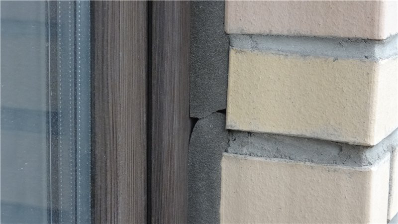

Tata, по-моему, такие "вещи" не шпаклюются. Но я не специалист по монтажу окон, могу и ошибаться... Хотя вряд ли...
Кто нибудь обратил на ЭТО внимание?
Уплотнитель между окном и облицовочным кирпичом не защищен от пыли, влаги, ультрафиолета и т.п.
Эта такие новые технологии или забыли зашпаклевать?
