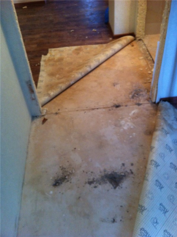

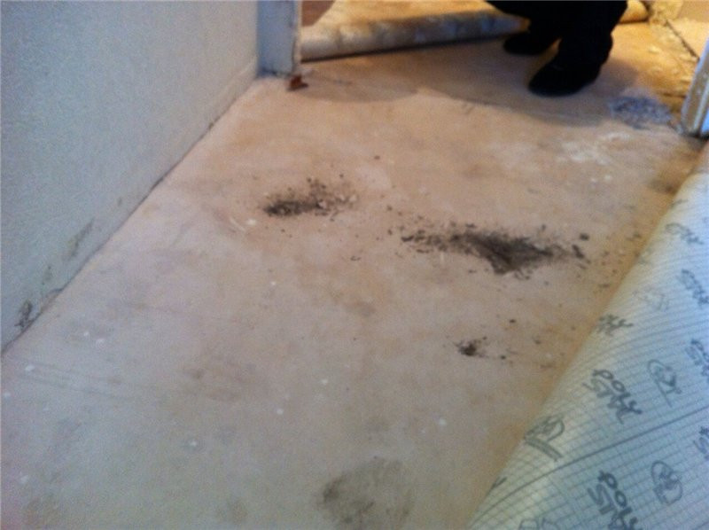

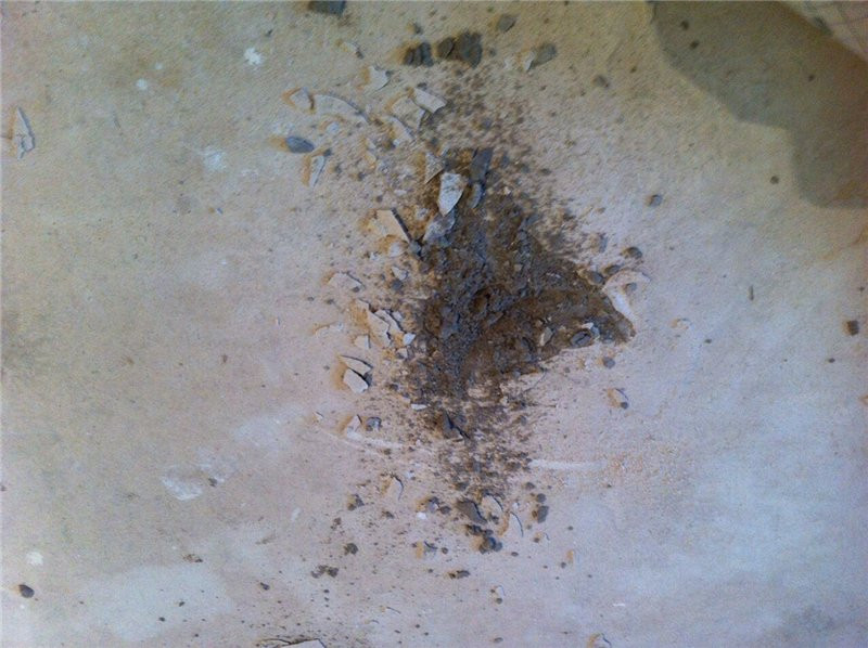

Ну вот мы подошли к ремонту...
Вот такая стяжка, если ее можно так назвать, лежит под линолеумом. Чуть ковырнули отверткой и... вуаля - песок, покрытый почему-то тонкинм слоем ротбанда, который применяется только для стен... Под линолеумом сырость... ( на фото видно размывы)
Кто столкнулся с такой проблемой? что-то предпринимали типа обращения с жалобой в СМ?
Строители, которые будут производить ремонт, отказываются класть паркет на такой пол. Предлагают вариант только со снятием данной "стяжки" и созданием новой, либо класть паркет на фанеру.
