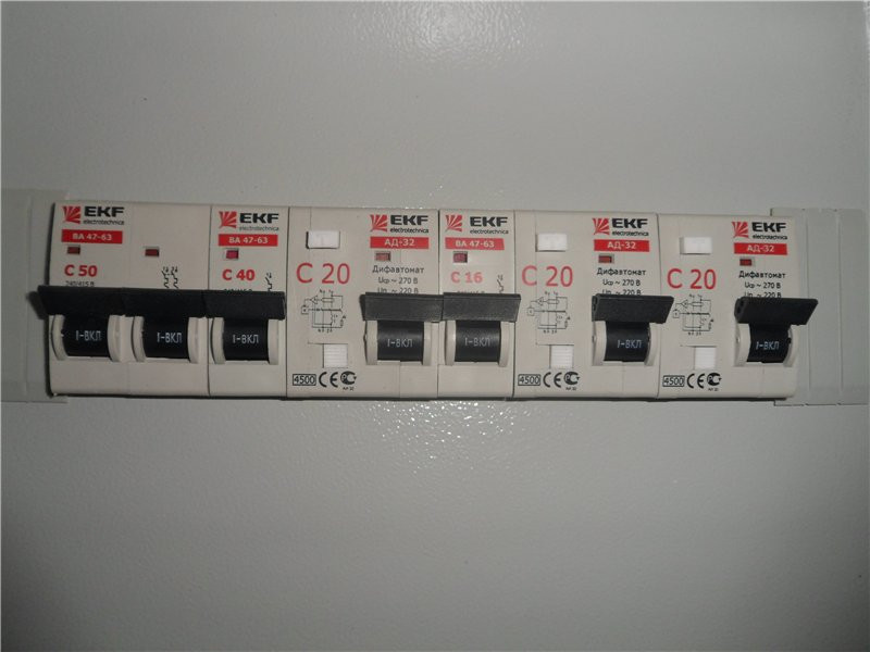

Насчет автоматов, то в двушке их больше, чем тут 1 дом выкладывал. И, например, для розеток они распределены не по комнатам, а по стенам. То есть, розетки на обеих сторонах стены между кухней и спальней на одном автомате, на стене между спальней и залом на другом автомате и тп. В каком то смысле, это довольно оригинально :) Проверяли, когда автоматы подписывали.

Нет у нас счетчиков, пока. Вот эл. щиток в квартире
Вот: 50А автомат -это на плиту, должен идти отдельный провод, 40А-розетки по всей квартире, 16А-свет по всей квартире, Остальные три -Дифференциальный автоматический выключатель представляет собой аппарат, сочетающий функции автоматического выключателя с устройством защитного отключения. При обнаружении автоматическим выключателем в защищаемом участке сети тока утечки (повреждения) на землю или сверхтока (тока перегрузки или короткого замыкания) происходит срабатывание устройства, приводящее к отключению защищаемой сети, Стоят на каждую ветку, с ними можно одновременно стирать в машинке и мыться в ванне, током не убьет! если же у вас в розетке для плиты подходит тонкий провод, то тут надо точно переделывать, проще всего снять в квартирном щитке фальш панель и сравнить какие провода отходят с 50А автомата и какие приходят в розетку!

Предупреждаю, трехфазную розетку фотать не полезу, тк она за гарнитуром :)
А по теме, выходит в Вестпарке в квартиры по одной фазе заведено?

Сфотографируйте свой счетчик и эл.щиток, который домавот он, родимый:
[/url]
А разве счетчики вообще установлены?
    Сергей 1 дом, рассудите нас, Вы тут единственный знаете Все о наших домах: правда ли счетчики эл.энергии стоят 3хфазные?
    Дмитрий!У вас Счетчик однофазный, как может 3 фазы идти???
не... Вот так:
и кабель должен идти отдельно от автомата! да, на плиту отдельный трехфазный автомат и кабель.
т.е Вы хотите сказать, что у вас такой счетчик стоит и Вы живя в доме максимум пол года нажгли 10тыс Квт??? Я живу в доме близнеце, на розетку подходит отдельный кабель 4*3, стоит отдельно УЗО и автомат на 50А. Сфотографируйте свой счетчик и эл.щиток, который дома стоит и выложите сюда, посмотрим! И на плите у меня можно поставить перемычки на 380, но вот на духовом шкафу такого нет, там просто 2 вывода
