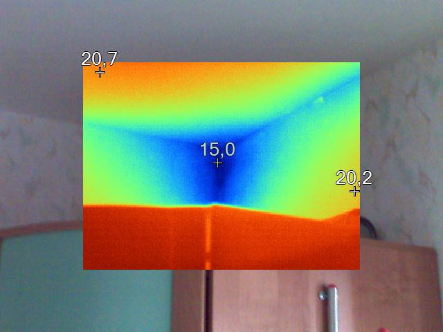

Alja, ничего они не сделают незамедлительно - по 6 стояку куча проблем, неизвестно за что вперед хвататься: вентиляция имеет обратную тягу и в квартиру задувает холодный воздух, боковая (правая) стена в туалете выходит в тамбур балкона перехода и от этого жутко холодная, соответственно при закрытой полностью вентиляции на ней образуется дикий конденсат, плюс ко всему этому еще и межпанэльные швы заделаны, что называется на о...сь(по другому не скажешь, извините)! Температура воздуха в туалете 8-10 градусов максимум. Заявление, уже не одно, писалось, специалисты по вентиляции приходили, а что толку то - а воз и ныне там!!! Что касается общего заявления, то я ЗА!!!, только писать теперь уже надо в прокуратуру и на нашего "многоуважаемого" застройщика - дом по договору еще на гарантийном обслуживании, вот пусть берутся и исправляют все свои косяки!!!

Люди это какой то кошмар , я думаю он у всех квартир над 6 квартирой, ПРОБЛЕМА ХОЛОД В ТУАЛЕТЕ 8 ГРАДУСОВ, СТЕНА НАЛЕДЬ. КАК РЕШИТЬ ЭТОТ ВОПРОС- ДЛЯ НАЧАЛА МОЖНО УТЕПЛИТЬ ДВЕРИ УЛИЧНЫЕ, ДАВАЙТЕ СОБИРАТЬ ОБЩЕЕ ЗАВЛЕНИЕ НА УК!!

Лот, у меня промерзают стены в туалете! Все обои мокрые и не просыхают никогда даже при открытой двери!

Лот, стены у меня на 5-м в порядке, но окно не открыть - сразу намерзает грязный слой.

Стены ни у кого не промерзают?

При этом температуру воздуха замеряют на внутренней стене каждой комнаты на расстоянии одного метра от наружной стены и 1,5 метра от пола.
Минимальная температура: угловая комната +20; жилая комната +18; кухня +18; ванная +25; вестибюль, лестничная клетка +16; помещение лифта +5; подвал +4; чердак +4.
Температуру воздуха замеряют на внутренней стене каждой комнаты на расстоянии одного метра от наружной стены и 1,5 метра от пола. Но только после начала отопительного сезона. На межсезонье никаких нормативов нет.
заинтересованные ! уточните где-нибудь какой перепад температур является поводом для жалоб и переделки межпанельных утеплительных швов ?
я слышал цифру 4 градуса...
у меня выходит больше 5
