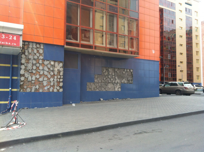

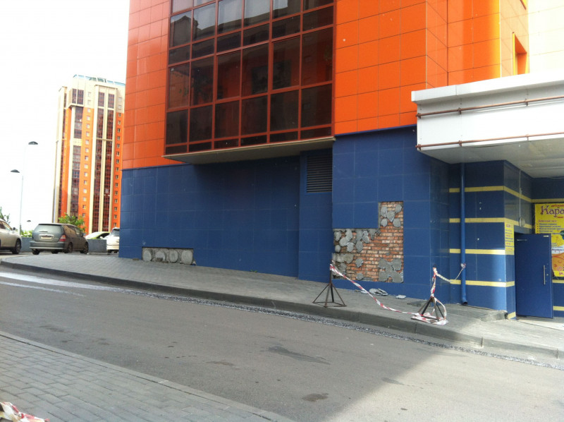

Застройщик ведет гарантийный ремонт фасада на первом этаже.Ведется плановая работа,демонтируются все плитки имеющие скрытые дефекты, до конца июля обещали все восстановить. Было смешно слышать подобную панику, когда фотографировали пустые песочницы на ЮБ, в которых шла смена песка.
Самые верхние синие плитки расположены на высоте метра 3. Некоторые отваливаются вместе с бетоном. Хватит и ребенку и взрослому. И организатор всей этой хр.ни в мэры лез. Куда катится мир...
Синим цветом — на клее, оранжевым — навесной. Его и по характерному выступу на переходе видно, ведь требуется большее расстояние от стены.
Первый этаж как видно плитка на клее, а дальше навесной вентилируемой идет и никуда не отвалится.

dg, вполне возможно, в контактовской группе ЮБ писали, что там еще наверху большой кусок плитки болтается, когда ветер дует хорошо заметно. Не знаю как они так монтируют, у Монолита видел отвалившийся фасад на высоте, там вроде и направляющие были проложены. Почему-то они падают:) На Вильского еще в одном доме заметил и подумал, да ну их эти фасады:)
Да ну на, это что фасад на цементе (клее) чтоли держится как плитка в ванне, там же вроде крепежный механизм какойто должен быть, а если с 10 этажа отвалится. Поскажите кто знает.
