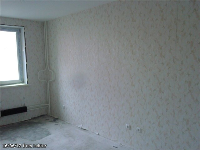

[b]Владимир Эдуардович, доброго времени суток. Я внимательно прочитала Ваши ответы данные ранее Лектору и Ринго. Вы исчерпывающе ответили на вопрос, что такое П-образные компенсаторы , и почему проход между секциями. Но мой то вопрос, почему такие компенсаторы есть в шестиэтажной блок-секции и почему нет в десятиэтажных, а так же в других подобных домах? И что все таки будет с проходом между секциями, есть ли возможность его закрыть, а почему он получился, это без вопросов.
Клеопатра, на такие же вопросы я уже давал ответы Лектору и Ринго,можете прочитать их выше на данной странице.
[b]Владимир Эдуардович а почему такие П-образные компенсаторы на стояках отопления только в 16-этажной секции, а в 10-этажных блок секциях обычные прямые трубы? И вообще и в других домах (как малоэтажных, так и высотках) я такого не видела ни разу.
И второй вопрос - а проход между 10 и 16 этажными секциями как-то будет закрываться? Или так и останется?

Лектор, так как первоначально проектная документация была частично разработана другой проектной организацией (а именно свайные поля и ростверки), потом эта проектная организация почила в бозе, а застройщик (Монолит) уже часть работ выполнил, пришлось нам уже исходить из фактически сложившейся ситуации. В другом случае, конечно, такой разрыв между блок-секциями не нужен, необходимо было выполнить всего лишь стандартный температурно-деформационный шов.

То, что вы назвали изогнутыми так странно трубами, называется П-образными компенсаторами на стояках отопления, предназначенными для компенсации линейного расширения материала труб при подаче в них теплоносителя. Иначе при их отсутствии возникали бы деформации труб стояков отопления, выраженные в отклонении труб от вертикали, доходящее до 50-60 мм.
С уважением, Владимир Эдуардович Якубчук, главный инженер проектной мастерской А-2. Кстати, проектную и рабочую документацию на ваш дом разрабатывала наша проектная мастерская. (если интересно,www.proa2.ru).

Ringo. Думаю, что трубы так изогнуты для уменьшения скорости протекания воды по стояку. Может потому, что 16 этажей - высота у дома.

LektorА для чего трубы отопления в углу так странно изогнуты, причём обе?
