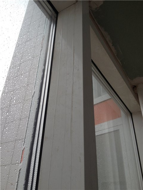

Витражи сделаны вообще просто ахтунг! У меня балкон течет уже в нескольких мстах по раме.
Если такая же ситуация будет при следующем ливневом дожде буду оформлять течь с официальной экспертизой и с документами в суд, где выкачу нехилые неустойки за некачественную работу.
Вот тогда я посмотрю прораб монтажник как ты забегаешь когда твое руководство тебе пинка наладит "подчищать" все Ваши косяки.

Ты чё тут гонишь, какой герлен?,прижимная планка с резиновым уплотнителем+декоративная планка(крышка) и НИЧЕГО БОЛЕЕ! Согласно альбома технических решений!
Хотелось бы узнать с какой компании "прораб витражник".
Если из Профстроя, хотелось бы узнать дальнейшие действия по витражу 1 секции.
Если не из Профстроя, хотелось бы Вас пригласить посмотреть как сделаны витражи и получить "экспертные" рекомендации.
Каталоги СИАЛ http://www.sial-group.ru/production/?idi=2
"Герлен" на схемах. Система КП50.
Каталоги КРаМЗ http://kramz-trade.ru/index.php?option=com_virtuemart&page=shop.browse&category_id=78&Itemid=27
"лента гидроизоляционная" п.8 страница 19 система ФС50.
"термовставка ПВХ" п.2. там же
По факту нет ни ленты ни термовставок.
Еще и ригеля к закладным заклепками закрепили изнутри, хотя нужно винтами снаружи.
Фото витраж изнутри (1 мая).
Вода течет 3-мя струйками по стойке :-(

Кстати витражи не текут?
Недавно ходил смотрел как сделаны витражи:
Витраж на 5 секции на вид сделан лучше остальных. Нет щелей на крышках, и промазано герметиком.
В 3 секции видно что швы под крышками заполнены пеной, чего делать было нельзя, т.к. если через крыкли вода будет протекать, то пена будет намокать/гнить. Осенью начнёт замерзать. Герметика тоже на стыках не видел.
В 1 секции похоже нет ни пены, ни герметика и щели по 5 мм на крышках местами.
После 1 майского дождя немного герметиком снаружи прошли витраж, пока сухо. Но и дождя не было сильного.
Вообще в идеале под крышками должен быть герлен (лента), который герметизирует стеклопакеты между собой, и термовставка (вместо пены). Ригеля тоже закреплены на заклёпках (к закладным) изнутри, хотя должны снаружи.
В конце недели буду уже красить потолки, если потечет витраж, будет очень грустно.
Немного фото http://www.skyscrapercity.com/showpost.php?p=91501129&postcount=704
Можно без наездов. Я пишу что в "идеале".
Когда потечет в следующий раз буду заказывать экспертизу.
Кстати щели по 5 мм в крышках ригелей это нормально?
Герлен должен быть по каталогу СИАЛа, а вшивый крамзовский каталог я не видел, из которого собран витраж и дрявые балконы.
Балконы тоже соплями снаружи обмазали, а в створках резинки до краев по сантиметру не доходят.
