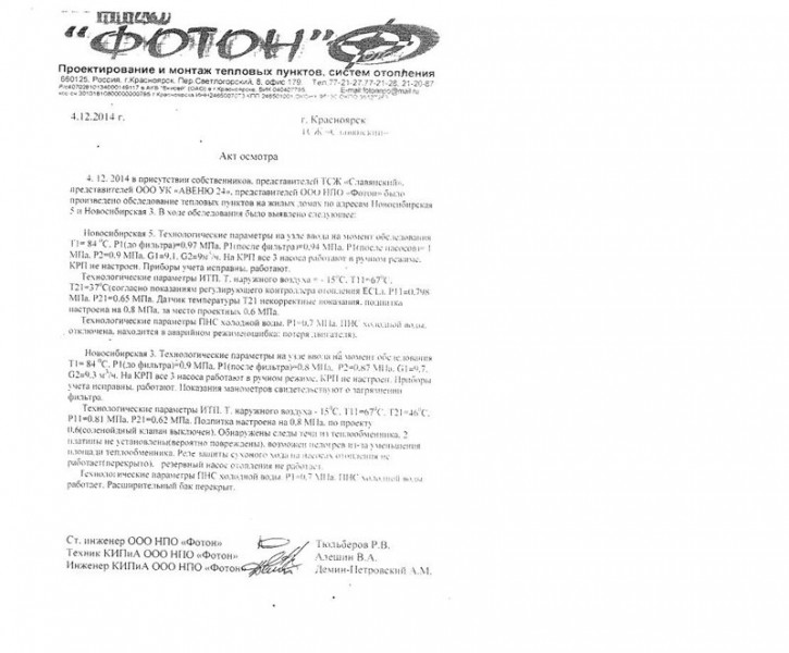

данного заключения могло бы и не быть, если бы для запуска отопления пригласили ту организацию которая устанавливала все оборудование, то есть ФОТОН, а не сами лезть и что либо крутить.
Нармально начала деятельности ТСЖ показать что все плохо работало и возможно будет работать еще хуже нужны денежные вливания поэтому...... , главное тариф на жилье меньше.
Почему на акте осмотра нет фамилий и подписей всех присутствующих? Кто был на этом осмотре? Я бы тоже хотел присутствовать при осмотре. А вообще были ли они у нас? а может это какая-то подстава? И что вообще не пригласили УК Славянскую, они тоже много чего интересного могли бы написать. Заинтересованность в конце заключения прям на глаза! неужели у нас совсем все плохо? Собирайте собрание собственников и приглашайте всех, кто работал и работает с нашими ИТП.
Фотон заинтересованная фирма, напишет что хочешь, чтобы вернуть объект. Нужна независимая экспертиза
разве ИТП не находится на гарантии? Если как говорят что он находится на балансе ЕЛС, значит пока ответственные за настройку и содержание они и приходятся. Кто делал запуск и настройку ИТП ? Чья подпись в документе о приемке оборудования там стоит, значит спрос с них. Не надо придумывать никаких новых проблем в модернизации оборудования.
доброжелатель не читабельные картинки. Можно тогда в двух словах сказать .. о чем там речь идет ?
как то так вставляется.

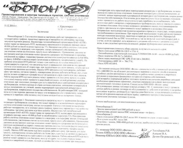

речь о том, что системы отопления в 3 и 5 домах работают не правильно, система отопления не настроена, существуют риски выхода из строя аппаратуры, причинения материального ущерба как общедомовому имуществу, так и инженерным коммуникациям в квартирах
необходима замена определенных приборов, цена которых в евро
попробуйте сохранить изображение на комп и увеличить для чтения

Заключение ООО ФОТОН
