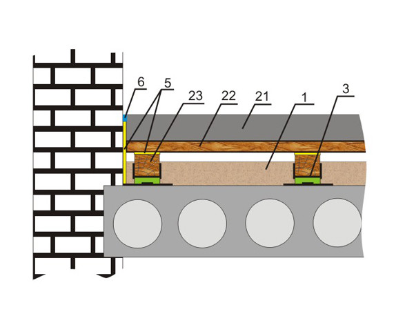

andreyn, некоторое время назад вы писали на счёт устройства плавающего пола в сталинке (с несильными перекрытиями)
>1) выбирайте конструкции пола с лёгким настилом (5.2 или 5.7 по альбому)
как я понял для этого хорошо подойдёт такая конструкция
http://www.acoustic.ua/Files/1309.jpg
то есть пол на лагах с виброфиксом
но, как я понял, такой пол не даёт той эффективности в защите от низко-частотного шума, который моглы бы дать массивная стяжка. Быть может путём увеличения высоты конструкции, добавления дополнительных слоёв минеральной ваты, дсп/гвл всё же есть возможность добиться от него эффекта, сравнимого с плавающей массивной стяжкой? Или же на защиту от НЧ влияет исключительно масса и добавление дополнительных слоёв той же ваты и дсп тут не поиожет? Если всё же возможность есть, то был бы очень вам благодарен за советы по улучшению такой конструкции
