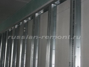

Подскажите кто в Красноярске занимается шумоизоляцией стен в квартирах? Требуется изолировать одну стену по технологии: профили + минеральная вата + гипсокартон. Размер стены 4 на 2.8 метра. Сколько будет стоить работа? Стоимость материала я примерно посчитал.
Требование: работу нужно будет сделать аккуратно, так как ремонт уже сделан.
Примерно такого вида
Filin367обращайтесь,работа 500р/м2.и вы изолированы от соседей
