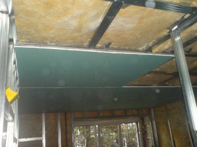

Звукоизоляция потолка.Была у меня 2-х комнатная хрущевка, высота потолка 2.55, стены не несущие (ригельные балки, если я не ошибаюсь). Сверху жила бабка-шизофреничка и семь здоровых кошек.В три часа ночи кошки начинали проявлять активность, прыгать со шкафов на пол (пол деревянный, обычные доски без какого либо покрытия), бабка начинала бегать за ними в "сабо" аля-60-е, с деревянными каблуками.Дому 50 лет. Просыпались с женой от ударов прыгающих со шкафов котов, затем слушали топот и скрип полов, ощущение такое что это невидимки у нас в спальне производят этот шум.После месяца мучений. Я купил ГКЛ9.5,профиля,рулонный утеплитель(хорошего производителя,рекламировать не буду). Опустил направляющие профиля на 9см от потолка, собрал конструкцию, заложил туда утеплитель-звукоизолятор плотно ко всем стенам(при разворачивании толщина слоя 10см), сверху ГКЛ. Делал это особо ничего не изучая(направляющие прибил к стенам,подвесы обычным способом к потолку, никаких прокладок и т.п.). Эффект был очень хорошим, просыпался после этого первое время по привычке и прислушивался(стук от прыгающих котов и топота "сабо" стал слышен очень глухо, так как будто-бы где-то далеко упало что-то мягкое, скрип полов стал не слышен и то больше слышно было с кухни когда они туда пробегали, все равно что открыть окно на улицу, а затем закрыть(имею ввиду когда пробегали назад в комнату), после этого мы спали спокойно. Потолок опустился на десять сантиметров, но никто из знакомых этого даже не заметил(ровный шлифованный под лампочку, белый), и ни какого дискомфорта мы от этого не испытали.Конечно 100% звукоизоляции один потолок не даст, но до уровня психологического спокойствия звук снизит.Не слушайте теоретиков и "формулоглотов",если их слушать, то ничего не сделаете, так и будите думать идя с работы, что сегодня вас опять разбудят, а на завтра вы решите, буду делать звукоизоляцию, но почитаете теоретиков и рекламщиков (которых на этом форуме 95%) подумаете, что смысла нет и опять отложите, так будет продолжатся издня в день, так и будете жить по психологическим гнетом, который будет просто вас пожирать.Поэтому берите и делайте, не такие уж большие затраты. А если направляющие по периметру не прибивать к стенам(потолок будет висеть и на подвесах)а между им стеной проложить что нибудь вроде изолоновой ленты, то эффект будет еще лучше). у меня была ни одна квартира и жил я во многих местах,из этого опыта я сделал вывод, наши дома не обладают комфортной звукоизоляцией и если вы не слышите соседей это означает одно, что либо их нет дома, либо "временной" образ их жизни совпадает с вашим. НО вы будете жить в квартире не один год, а за это время тихие соседи могут поменяться на громких, либо родить тройку детей, либо спиться и т.д. Недавно я купил квартиру в новостройке и вместо покупки дорогих обоев под заказ, выравнивание потолков по лазерному уровню, поклейки пробки на пол и прочей ерунды, которую вы уже через месяц не будете замечать.,я "вынес" всю строительную стяжку, сделал плавающий пол на обычном юртовом войлоке с армированием, подвесной потолок с звукоизоляцией, стены обшил ГКЛ со звукоизоляцией (отступил по 8см от стен).Все это сделано ровно, и если не говорить что это комната в комнате, то никто не замечает потери пространства, а если думать, что я купил квадрат по 50тыс. и его не стало, то ничего не делайте. Конечно если кто-то будет долбить перфоратором в 2 часа ночи то вы проснетесь, но с такими "друзьями" можно разобраться. Зато беготни, пьяного гогота и "базара", негромко включенной музыки,любителей домашних кинотеатров, криков оргазма, кашля туберкулезников и т.д. вы слышать не будите, а если и услышите, то этот звук будет слышен для вас так, как будто это где-то за несколько этажей выше или ниже и ваш уровень психологической планки громкости(а это много значит) не будет превышен,как тиканье часов,если на них не обращать внимания то они не напрягают, поэтому вы будете спокойны.
