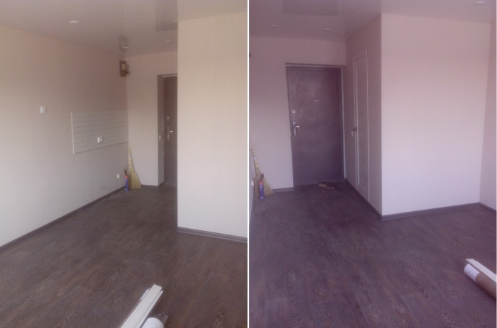

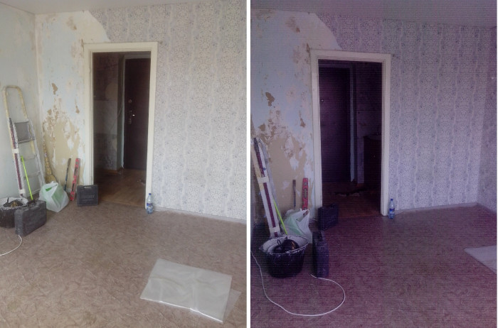

Гостинка. 18м.кв.

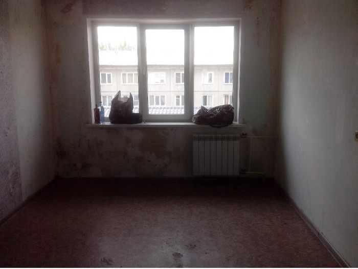

Обычная гостинка в старой панельной пятиэтажке. Много лет сдавалась в аренду, подубитая слегка, но вполне в жилом состоянии.
Задача - переделать санузел и косметический ремонт по плоскостям(стены, пол и натяжной потолок).

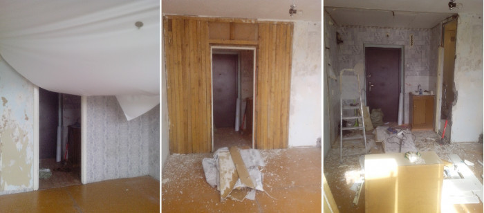

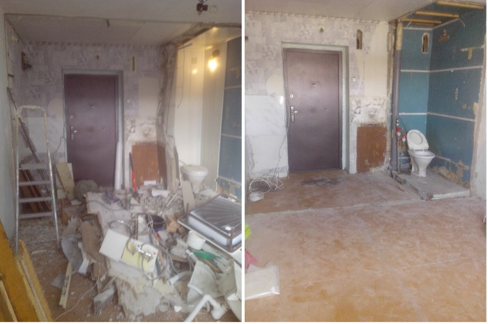

Первым делом, демонтаж. Снимается старый натяжной потолок, счищаются обои, сносится межкомнатная перегородка и прочее...

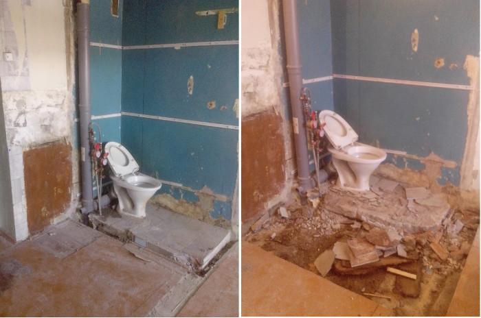

Далее, самое неприятное и сложное - демонтаж бетонных стен сан.кабины. Бетон армированный. Пришлось попотеть.
И последний этап демонтажа - убирается деревянный пол по контуру сан.кабины.
Далее.

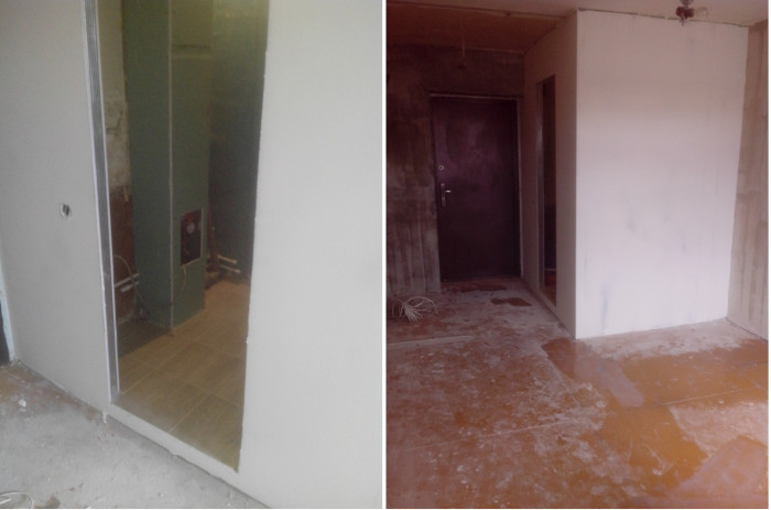

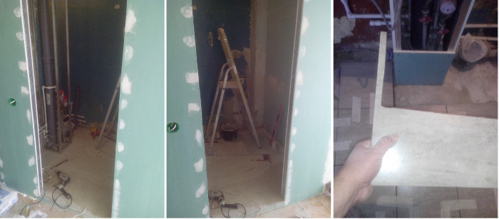

Возводятся стены сан.кабины и металлокаркаса и обшиваются гипсокартоном.
Делается стяжка, прокладываются коммуникации(электрика, трубопровод).
Укладывается керамогранит на пол.

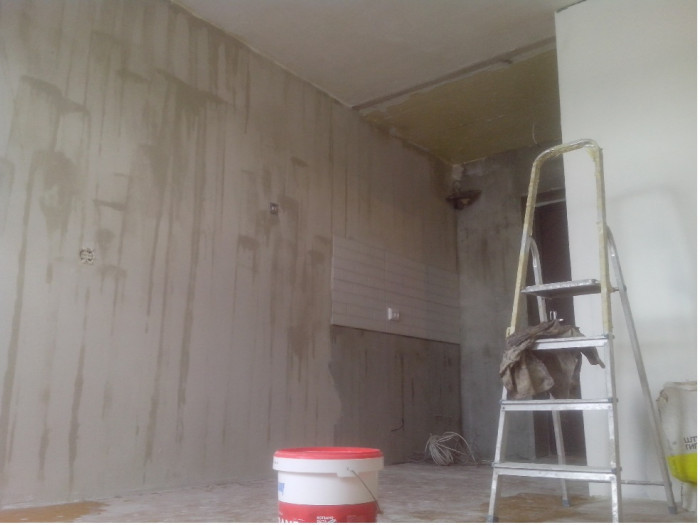

Стены штукатурятся, часть стены облицовывается "фартуком".
После финишной шпатлёвки стен, приезжают монтажники и натягивают новый потолок.

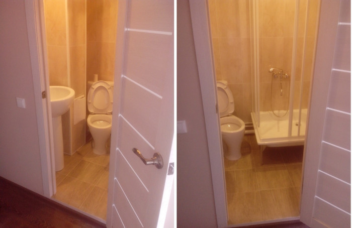

Доставка отделочных материалов и сан.оборудования.

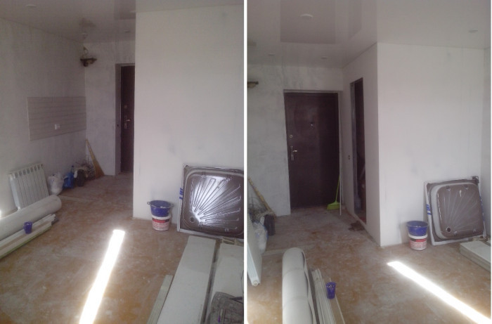

Стены в сан.узле зашиваются ПВХ-панелями(в т.ч. и потолок), устанавливается и подключается сан.оборудование, устанавливается дверь.

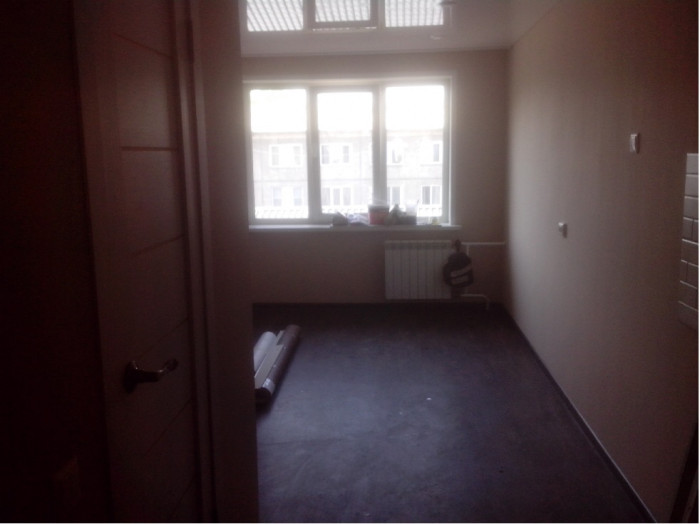

Далее обои на стены, линолеум на пол, плинтус, новые розетки и выключатели.
В результате получается новое, вполне комфортное жильё. Осталось только завезти мебель.
