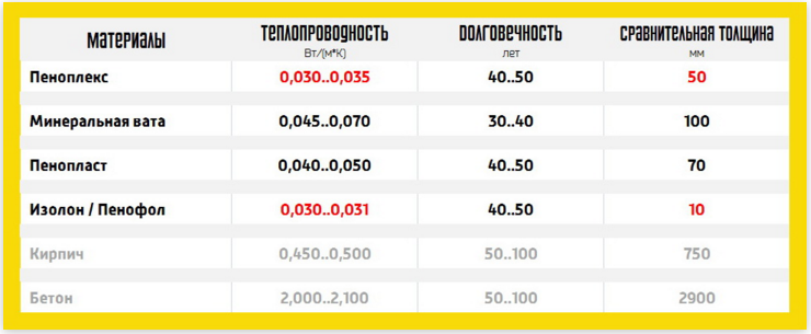

Во-вторых, из личного опыта могу сказать, что при ограниченном объёме лоджии лучше всего использовать пеноплекс и пенофол. Т.к. эти материалы обладают более высокими показателями теплосбережения. Ниже прикрепляю таблицу сравнение.
Я использовал 50мм пеноплекса и 5 пенофола. Этого было достаточно, т.к. пол с подогревом.
