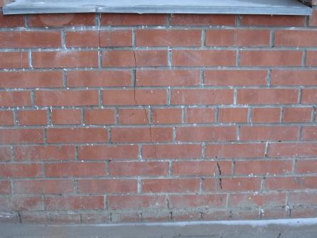

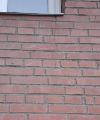

Как я понимаю это слой облицовочного кирпича (не несущая, играет больше декоративную роль}. Стена внутри имеет трещину?
1. Нормально ли это? В принципе, все кирпичные дома на Взлетке имеют трещины
Конечно, не нормльно.
2. Угрожает ли это безопасности (вероятно, что трещина со временем, если не уже, распространится по всему дому)?
Тут много факторов... Каков состав стены, каков слой кирпича? Может, некачественный кирпич (хотя в Красноярске, наврядли), неграмотный проект, ну а скорее всего, действительно связано с грунтами (усадки и т.д.)
А вопросы безопасности тут должны решать другие инстанции...
3. Будет ли промерзать стена при наличии такой трещины?
Ну а Вы как считаете? Туда будет попадать влага, а зимой замерзать... Кстати, замерзая, влага расширяется и трещина будет всё больше и больше...
Нормально да... ну дак пускай и учитывают эти грунты
Может и не совсем нормально, но грунты у нас суперсложные, поэтому часто этого не избежать
В доме на Взлетной, 30 (кирпичный "уголок" между двумя панельками) со стороны двора идет трещина по всей стене. Под каждым окном (видно до 5 ого этажа) растрескивается кирпич.
Фото первого этажа
Фото второго этажа
Застройщик Сибиряк, дом сдан недавно.
Вопросы:
Фото первого этажа
Фото второго этажа
Вопросы:
