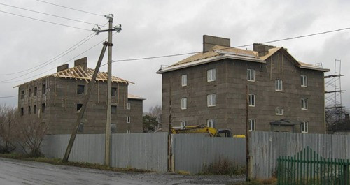

Велокс в Кемерово. Комплекс социальных домов.

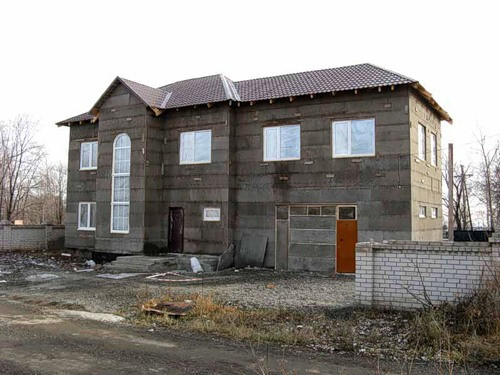

Велокс в Барнауле. Индивидуальный жилой дом (коттедж)

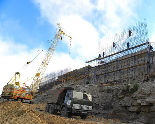

Велокс идет в Алтайские горы. Подпорная стенка 200х15х2.5 метров.
